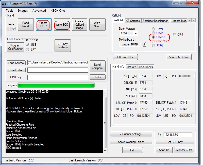

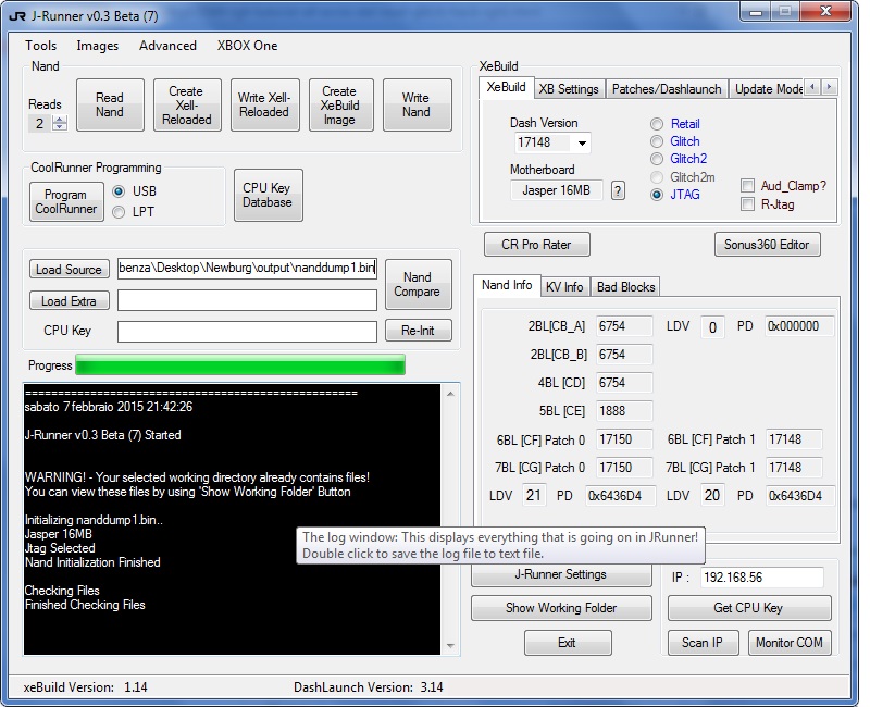

    jrunner mi seleziona automaticamente l'opzione jtag.. ma io nondovevo fare l'RGH2..????
    Devo creare il file XELL o ECC ?? e' una differenza che non capisco e a cui non ho trovato soluzione..

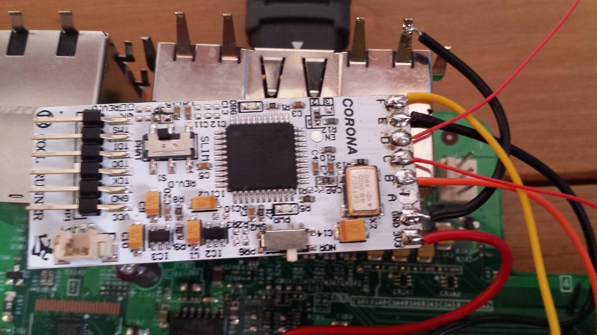

    crei ecc posta delle foto installazione

    carico il file di backup
    seleziono glitch2, creo ECC e poi write giusto ??

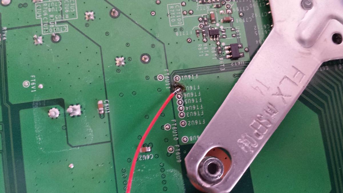

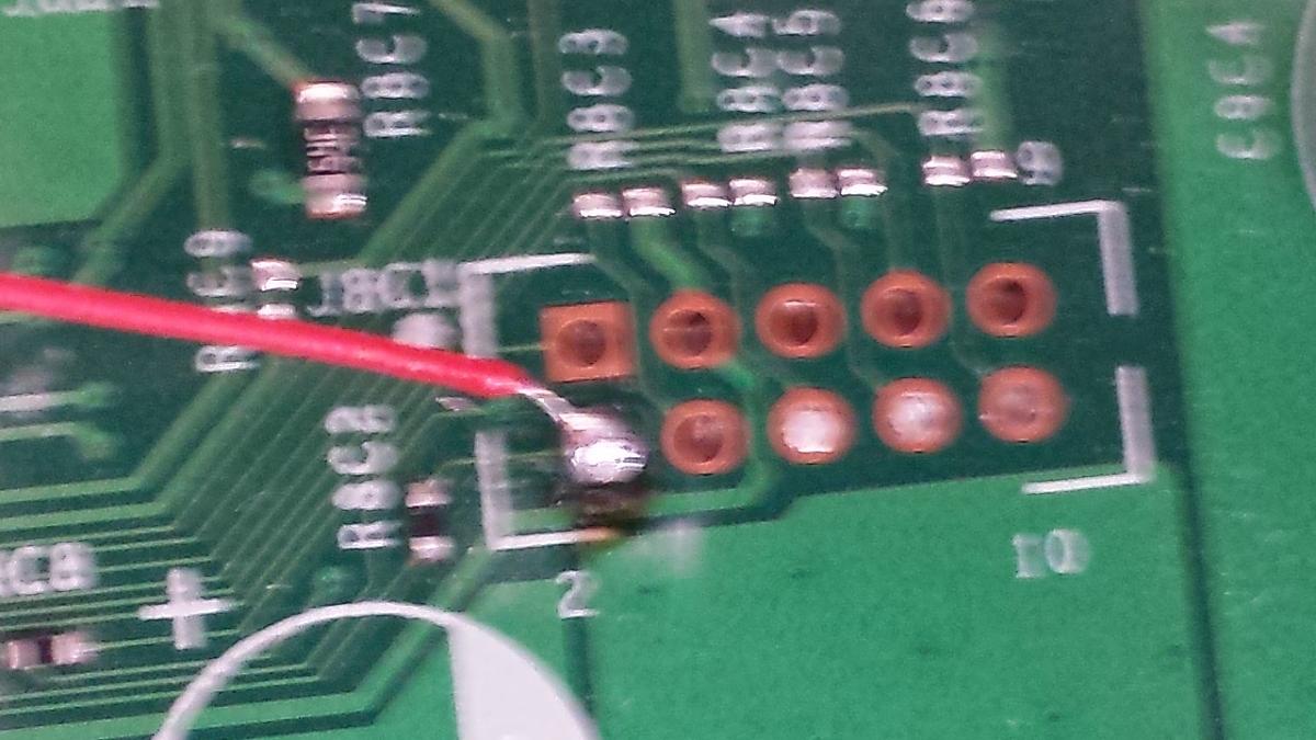

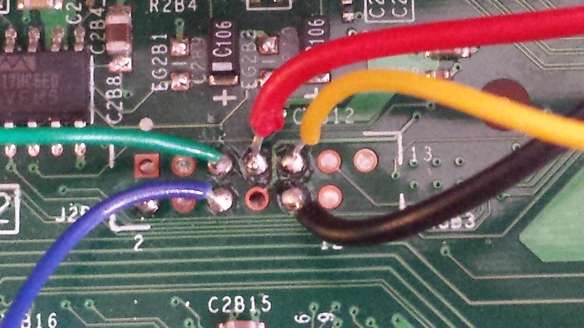

    qua i collegamenti che ho fatto..
    Il mo problema non è che non glitcha.. con il chip montato la console non si accende nemmeno...
    sia con ecc scritto su nand che con backup originale..

    Perforza.... stai facendo qualcosa che nn è possibile.... un downgrade.... ovvero hai una dashboard 17150 e scrivi ecc per dashboard inferiore 17148 e relativo ldv downgradato....
    in pratica fai così, caricail dump in jrunner, seleziona glich2 dashboard 17150 poi crei ecc e infine write ecc, prima di fare questo però riscrivi il dump originale in modo da partire con una nand corretta.

    L'ECC non ha mica l'LDV.

    DrSchottky
    Usi sia standby cock che oscillatore onboard?

    Citazione Originariamente Scritto da DrSchottky Visualizza Messaggio
    ho messo i cavi come da manuale .. dunque entrambi i clock..
    ho staccato il cavo e finalmente la console e' partita... FINALMENTE.
