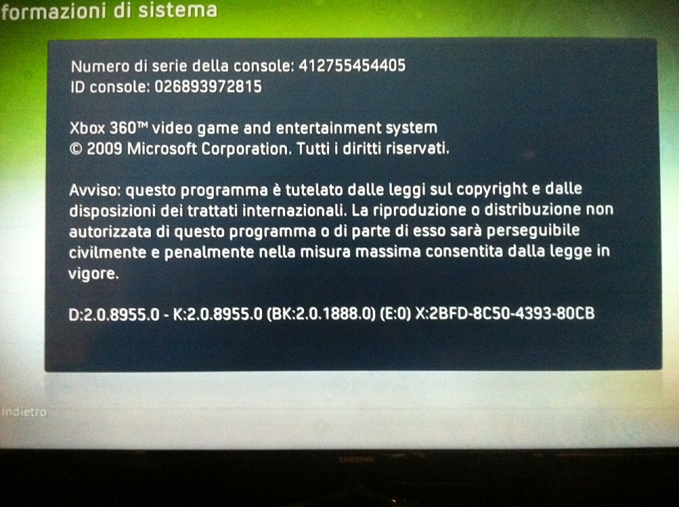

    Ciao a tutti ragazzi...ho bisogno del Vostro aiuto prima di "sbragare" la Xbox!
    qualche anno fa ho fatto la modifica jtag...ma non l'ho più "mantenuta" aggiornata...maledetto tempo che non ho mai...
    ha come dashboard la 8955 con CB1888 (se non vado errato)...quindi Dashlaunch non può essere installato per l'aggiornamento automatico tramite udport... e quindi in pigramente dovrò farmi l'aggiornamento manuale...se non ho capito male da questo tutorial:
    [URL="http://www.consoleopen.com/forum/tutorial-per-installazione-freestyle-dashlaunch-e-kernel-alternativi/3972-tutorial-rgh-jtag-installazione-o-aggiornamento-di-freeboot-e-dashlaunch.html"]Tutorial console open[/URL]
    vado tranquillo? ho tutte le caratteristiche corrette per poterlo fare vero???
    quale strada da newbbo mi consigliate delle diverse proposte?
    grazie mille a tutti!
    PS: non riesco a fargli digerire nessuna chiavetta usb (8 o 16 gb...ne fat ne ntfs...non viene rilevata... ) Simple NAND Flasher v1.2 posso caricarlo tramite ftp sull hdd? purtroppo non ho ne la cpu key ne la nand...)
    grazie davvero

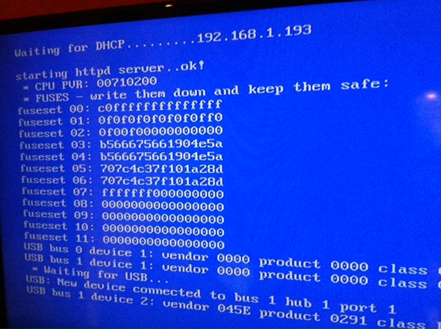

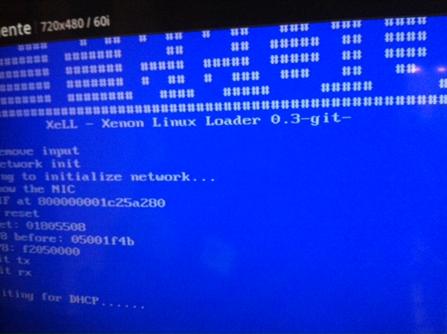

    eehm...possibile che il "mio xell" non esponga la cpu key?
    qualche idea? è uno Xell troppo vecchio?

    facendo ping all'indirizzo indicato risponde...
    connettendosi via http, nessuna risposta = 404
    Open Member L'avatar di joeh
    Puglia
    643
    provato a formattare le chiavette in fat32 e non in fat???
    la cpukey è in bella mostra.... devi leggere le righe 3+5 o 4+6 fa lo stesso...
    Ultima modifica di joeh; 07-02-15 alle 18: 46
    Fuseset4+5 (non la somma dei numeri ma unendoli) ti da la cpukey
