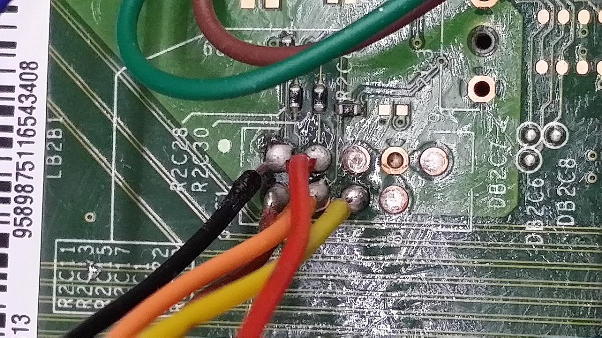

    Allora partiamo dalle foto del montaggio fatte bene ...
    Jan 2014
    60

    Proprio il Dr. Spago aveva una v5 con le stesse RAM è lo stesso sintomo. Non è che è la sua?
    L'unica volta che ho dovuto fare il remap di un ECC mi creò un po' di grattacapi: per tagliare la testa al toro creai un freeboot g2m col dump+key di un'altra corona, lo rimappai a mano con autogg ed andava che era un piacere.
    P.S.: C5R11 è intatto?

    ragazzi ho risolto era il cpu rst che stava su ft3t10 ora l ho messo sotto l xclam sul c5r11 e boota subito
    ho usato cr3lite
    timing 4.3
    dip 2 7
    cpu rst corto fino al punto
