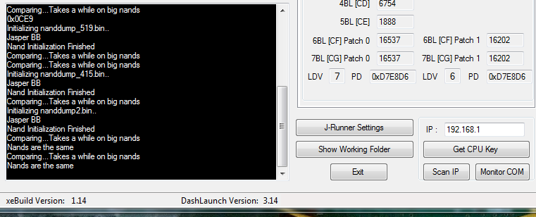

    ciao esiste un modo per stabilire se un dump e' buono parlo di un dump nand xbox jasper 256 mb bb ho fatto i dump da 64 mb autogg non ha riscontrato nessun errore e sono andato avanti con la scrittura del' ecc. il chip squirt lampeggiava con il classico rumore delle ventole che si abbassa ma non glitciava mai cosi dopo controllo saldature e test dei vari beetstream ho deciso di rimettere la nand originale ma ottengo i 3 led rossi. premetto che e' la mia prima xbox fat. se rileggo il dump autogg dice che e' ok o no??

    Hai fatto più dump e li hai confrontati? Apri il dump con jrunner e fai uno screen? Posti le foto dell'installazione (ultima volta che le chiedo) ?
    Regular Member L'avatar di pigey
    125
    si piu' di uno

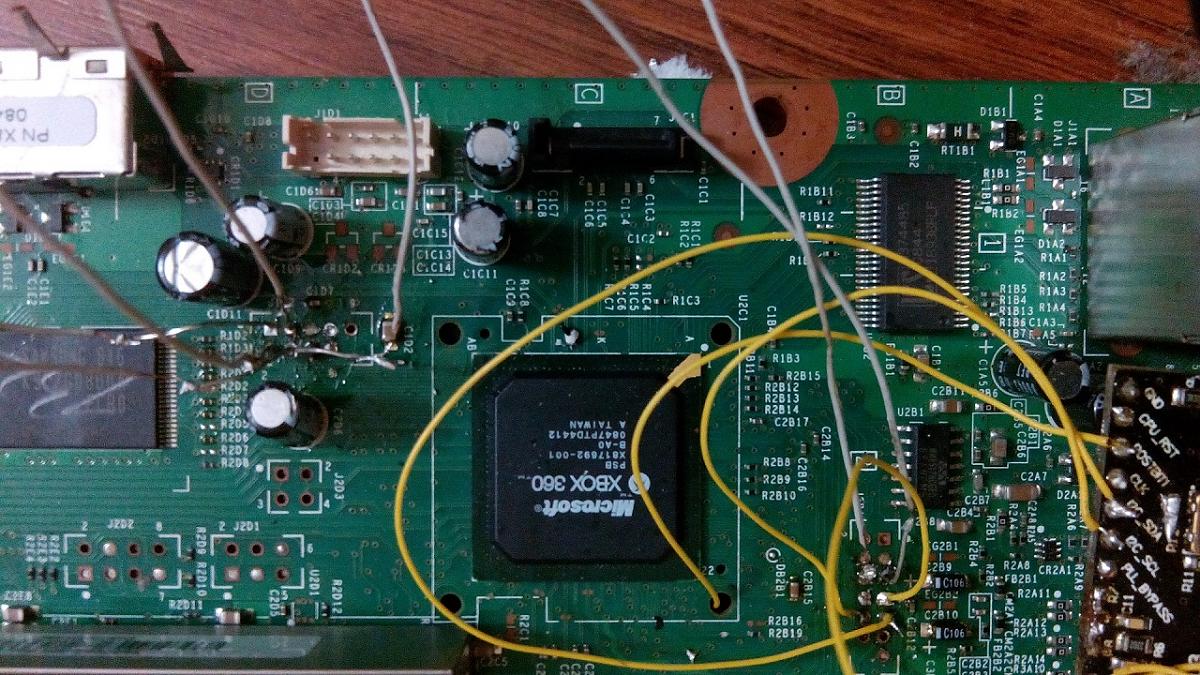

    Ma con quelle saldature cosa credi di fare
    e si effettivamente si e' un po incasinata la scena... ho fatto piu di mille installazzioni alla fine ci ho saldato le astine dei condensatori per paura di bruciare i pin della scheda madre ti assicuro che non toccano
    2,950
    Ah beh se lo assicuri, stiamo tranquilli Quindi sei ancora al dump adesso ?
    DrSchottky
    Nonono, purtroppo non ci siamo per niente: quelle saldature sono fredde e mancano di flussante. Anni luce dall'essere considerate accettabili.
    Leva tutto e pulisci.
    Ah, stiamo ancora aspettando l'errore secondario...

    si faro' la pulizia ma non credo di farcela per stasera i dump li ho fatti prima che ci saldassi le astine.. mi si sono accavallati troppi problemi vedi qui se ti va'... [url]http://www.consoleopen.com/forum/sezione-xbox-360-jtag-e-reset-glitch-hack/21608-problema-autogg.html[/url]
    adesso ho su lo squirt. prima di togliere tutto vorrei sapere se ce un modo per sapere se i dump che ho sono buoni ho due dump che jrunner dice che sono uguali e non rileva errori almeno credo

    dopo i 1000 e passa rgh che hai fatto , dovresti viaggiare bendato e ubriaco
    comunque , hai il dump, non sai se e' buono , e ci hai pure scritto ecc nella consol, ok a questo punto o buono o non buono, comunque ti serve la cpukey
    quindi pulisci, per benino come consigliato sopra, e vedi se originale parte almeno
    sei sicuro di aver scritto bene la nand originale ?

    Aquilus vedi che se la sminchia mica te la manda a riparare (ovviamente sto scherzando xD).comunque quello che dici non è del tutto vero, dato che qui stiamo parlando di saldature pessime, non di una saldatura fredda. Se una saldatura non fa bene contatto avrà dump pessimi(se proprio riesce a dumpare)
