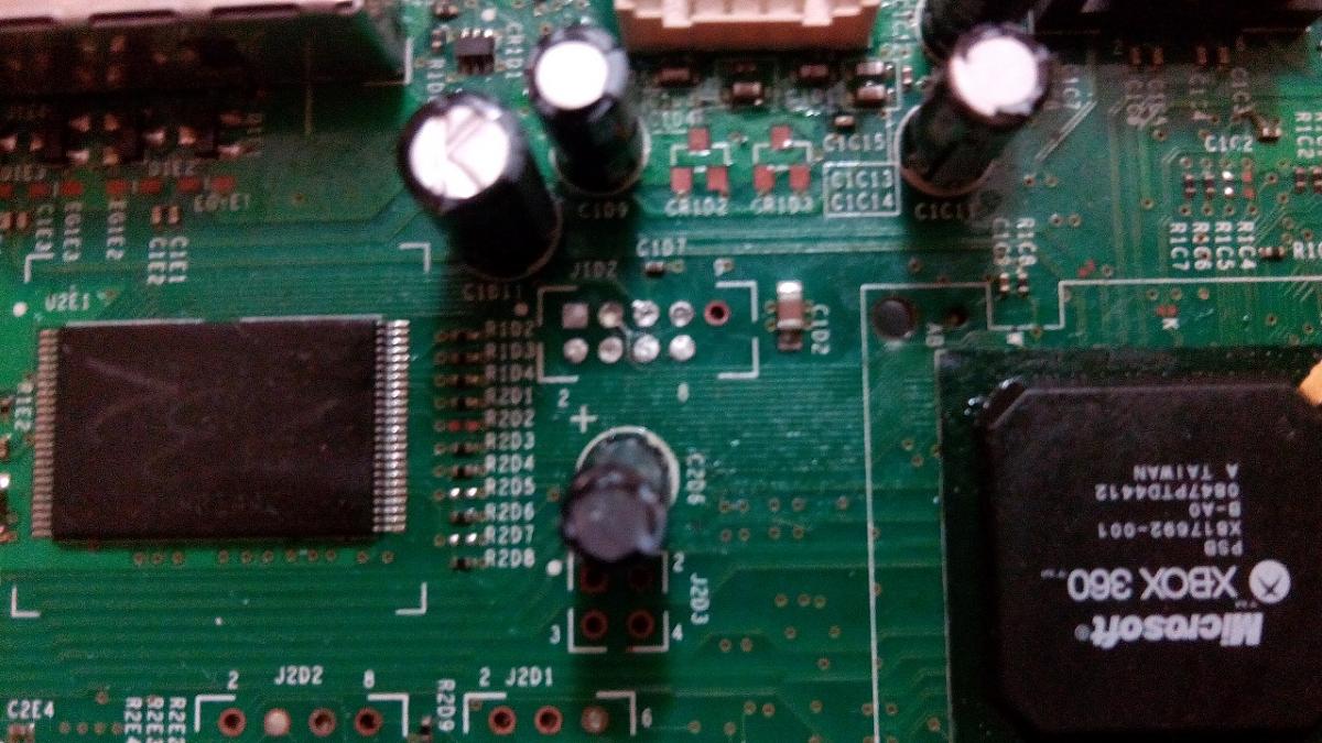

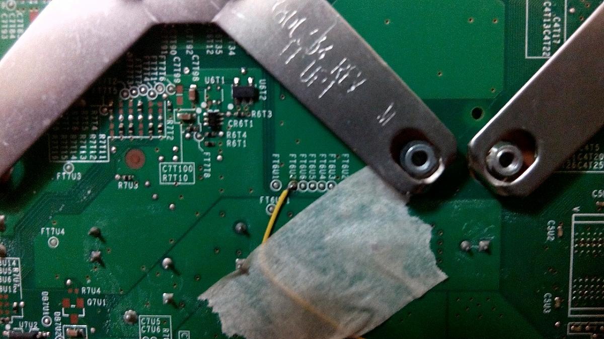

    ecco le foto con i punti puliti mi sembra che ci siano delle piste scoperte
    controllare un dump ancora criptato nand xbox jasper-img_20150205_221325.jpg
    controllare un dump ancora criptato nand xbox jasper-img_20150205_221334.jpg
    2,950
    Vai, i dump sono buoni, le piste meglio ancora, scrivi ecc e vedi che succede

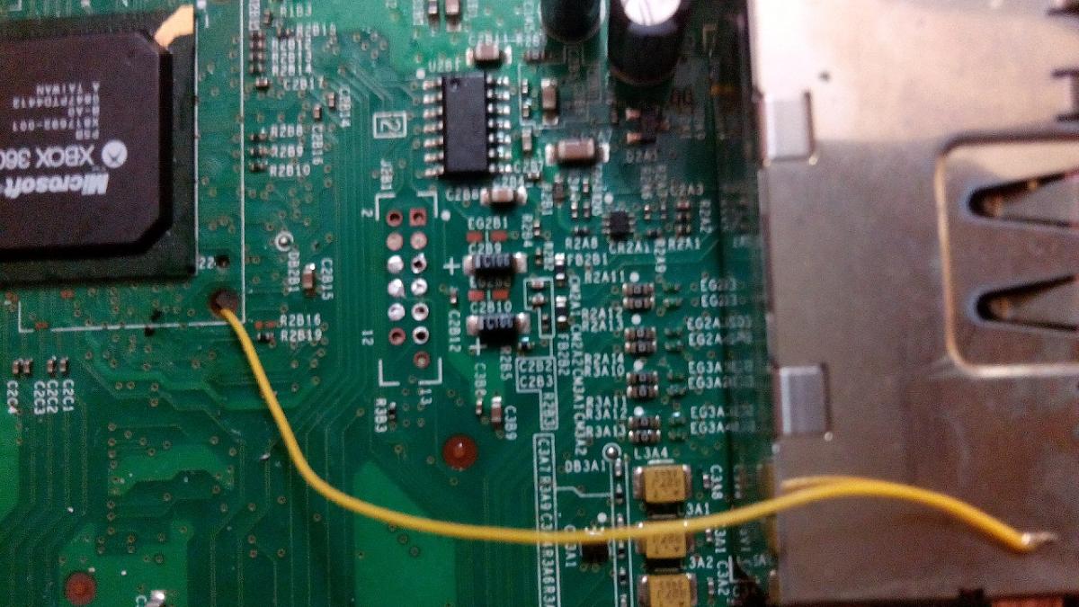

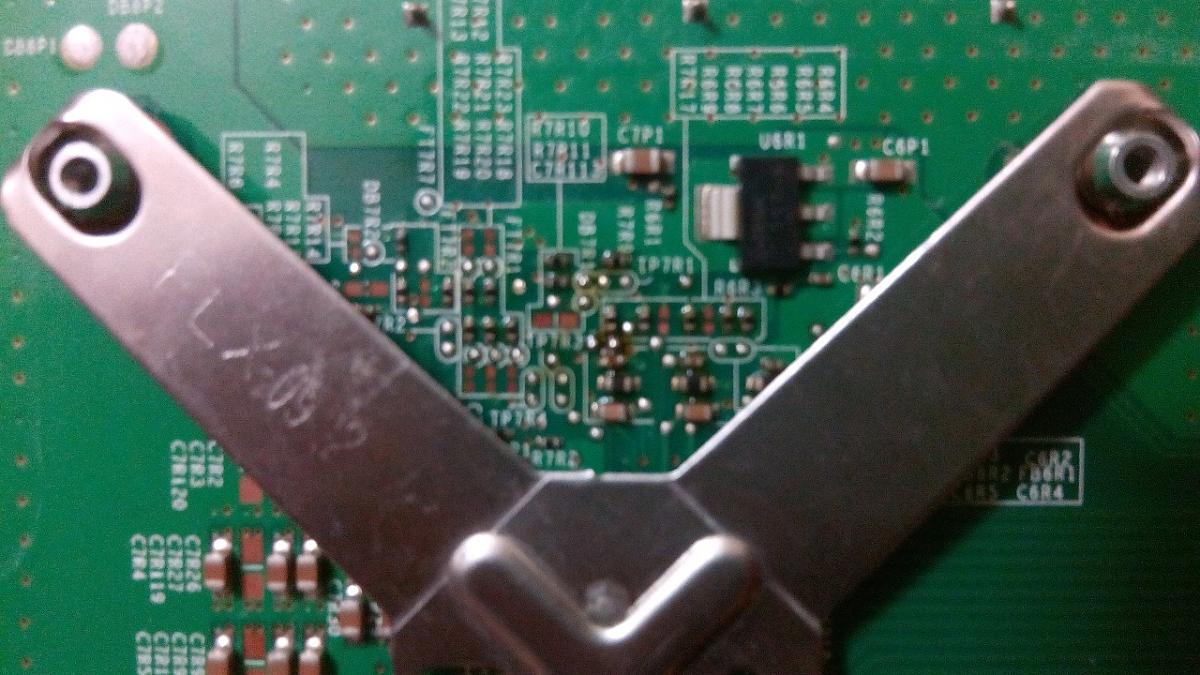

    Non ho fatto molti rgh, ma su quelli che ho fatto non ho mai fatto più di 2 dump che risultassero privi di differenze "binarie". In fondo stiamo parlando di una manciata di blocchi vitali.
    A questo punto presumo che l'errore secondario sia 0022 (presumo, a meno che mi sia sfuggita una tua risposta) e questo significherebbe con molta probabilità che hai danneggiato la cpu.
    Ci riesci a fare delle foto zoomate e chiare dei punti dove hai/avevi saldato?
    from Galaxy NOTE 3
    meglio non riesco non ho i mezzi..
