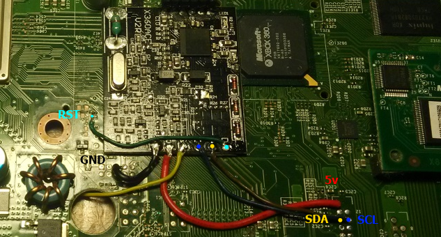

    trovato qualcosa sempre qui nel forum , mi sa che ho fatto prima
    sono giusti qui per la mia trinity ? , grz ancora
    463
    Sì, i punti sottostanti sono quelli, che sono quelli standard per trinity. Per i punti E-F-5V sono i medesimi delle corona. L'unica cosa è la GND che ti conviene saldarla sulla carcassa metallica del connettore Video OUT.
    Inoltre per i X360ace si consiglia collegamenti cortissimi per post e RST e il punto D (RST) può essere preso da sopra per risultati ottimali, come mostato in figura:
    P.S. L'X360ace va acquistato quello già programmato per trinity, altrimenti sono validi solo per corona. Oppure li riprogrammi tu con i timing per trinity.

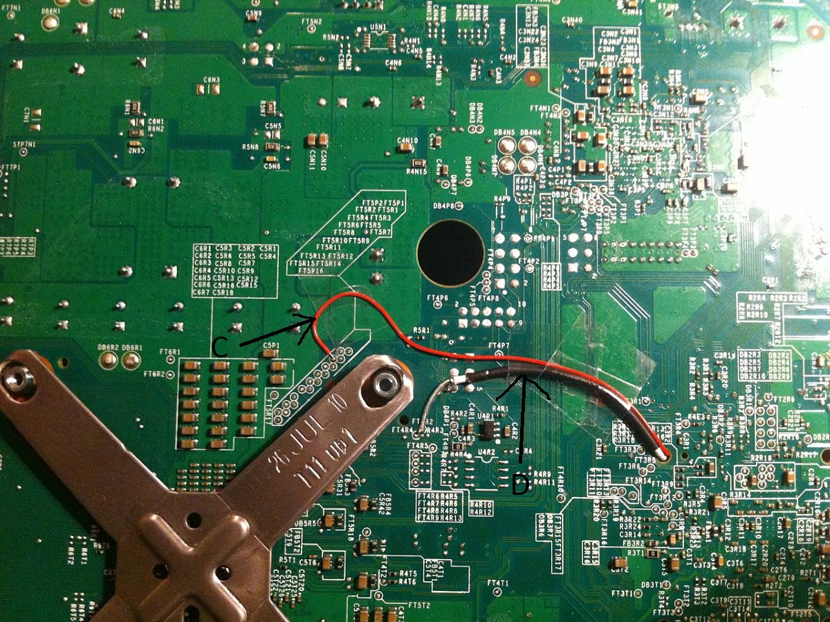

    ragazzi ho un problema nel saldare il punto c nel post out , come posso risolvere?
    il posto D si chiama FT4R2 , perché nella foto non si vede tanto bene
    Ultima modifica di xattilax; 06-02-15 alle 09: 30
    Tra le nuvole
    1,197
    Il punto C non c'è più...
    Si, il punto si chiama FT4R2...

    e che posso fare? , non posso prenderlo da un altro posto? o non so qualche soluzione?
    Ultima modifica di xattilax; 06-02-15 alle 10: 11
    aquilus
    [url]http://www.consoleopen.com/forum/attachments/sezione-xbox-360-jtag-e-reset-glitch-hack/10818d1340826616t-rgh2-trinity-post-out-fail-postout.jpg[/url]
    Buona fortuna...
    Tra le nuvole
    1,197
    Cercare con google:
    O meglio cercare in sezione mercatino un modder che te la sistemi...

    non ho mai saldato li in quel punto , è difficile?
    Ultima modifica di xattilax; 06-02-15 alle 13: 38
    Tra le nuvole
    1,197
    Visto il lavoro fatto sino a ora direi che per te è difficile.
    Potresti anche procurati un post-out fix adapter.
    6,765
    Citazione Originariamente Scritto da xattilax Visualizza Messaggio
    non ho mai saldato li , è difficile?
    Direi che se hai distrutto il precedente punto, questo alternativo per te e' impossibile. Fermati finche' sei in tempo...

    tsunami intendi questo il post fix adapter ? lo ho dentro gia
  13. #33
    Tra le nuvole
    1,197
    Quindi usavi sia il post adapter e anche il punto sulla mobo in contemporanea? Why?
  14. #34
    aquilus
    Vai...questo è solderless...a prova di niubbo...la strada è dritta...non puoi più sbandare
  15. #35
    Open Member L'avatar di joeh
    Puglia
    643
    Vai col postfix adapter... se no mi sa che creerai un bell cadavere

    No il post nn lo usavo un amico me lo ha prestato ora x vede se andava bene , dumque posso usare questo in alternativa ?
    Ultima modifica di xattilax; 06-02-15 alle 16: 56
  17. #37
    Puglia
    643
    si vai tranquillo, non procedere con altri punti sulla mB poichè attualmente penso sia ancora salvabile.
