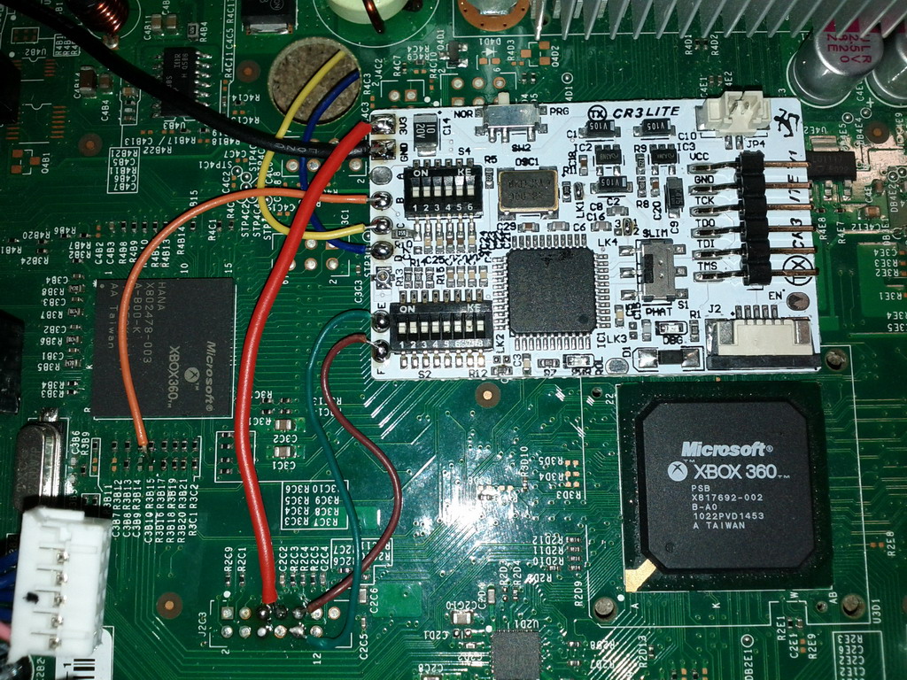

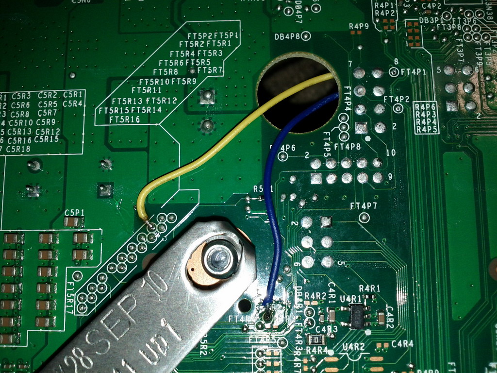

    ho una trinity con un cr3 lite ho seguito tutte le procedure possibili e vaie modifiche ma è partita solo 2 / 3 volte fuori dal case di metallo se metto la scheda dentro non parte per nulla avete consigli come settare il tutto ?
    grazie
    Trinity con  CR3 lite-img_20150115_134009.jpgTrinity con  CR3 lite-img_20150115_133930-55.jpg
    Con i dip settati cosi e quel clk saldato in quel modo , e' gia' un miracolo ti sia partita 2/3 volte.
    Metti tutti i dip switch su off tranne 1-5 che li metti on.

    1 e il 5 a on li avevo già messi ma non conta nulla cosa intendi con quelle saltatura scusa non mi sembrano fatte male
    io dalla foto, vedo tutti i dip switch in basso "tutti su on" sai a cosa servono?
    comunque , mettili tutti su off tranne 1-5
    poi chiudi lk2 , e di lk4 aperto
    e provi.
    se non hai boot soddisfacenti, prima chiudi lk4 "provi 1-2 e poi provi 2-3"
    se ancora non ti si avvia, metti su off 1-5 ed alzi 2- 6 dei dip switch in basso
    sono resistenze e condensatori da abilitare
    CPU RESET CLEANER (S2 DIP SWITCH)
    To disable set 1 and 5 On and the rest OFF
    You can use a mixture of 234 and 678. 1 and 5 must be set to OFF when using a combo.
    (1) Bypass
    (2) 1K ohm
    (3) 2K ohm
    (4) 3.3K ohm
    (5) Bypass
    (6) 470 pf
    (7) 560 pf
    (8) 680 pf
    Ultima modifica di Tommino81; 15-01-15 alle 15: 04

    OK provo ma visto che hai parlato di saldature del CLK non va bene?
    per me' dalla foto non e' il massimo.

    ma lk1 lo devo chiudere giusto?
    se colleghi il CLK , si' perche' disabilita l'oscillatore onboard.

    niente da fare ho fatto tutto come mi hai detto ma non parte
    si ma provali tutti i fix ......
    io proverei anche ad allungare il reset "35/40" cm
    Ultima modifica di Tommino81; 15-01-15 alle 19: 35

    ho provato
    2 +6
    3+ 7
    4 + 8
    mao partita anche dopo 3 miniuti o piu

    fai l'rst lungo di 55 cm...

    come mai che con lo squirt parte subito?
    poi il filo da 55 cm come lo metti?
