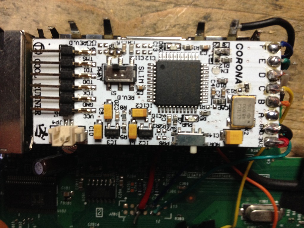

    Problemi con xell su jasper 16MB dash 16537
    Salve, ho un problema, ho fatto il dump su jasper 16MB con nand-x e jrunner con esito positivo sul compare nand, ho installaro il cool runner rev d con programmazione rgh2 file D, ho creato xell con jrunner e ho scritto.
    All' avvio con tasto eject schermo buio e niente xell per recupero cpu key.
    Provate diverse opzioni sul cool runner con e senza oscillatore con aperto e chiuso JP e provate opzioni 1-2 e 2-3, ma dempre schermo buio e il led verde sul cool runner funziona
    Qualcuno mi sa aiutare, eventualmente posso riscrivere la nand dal mio dump pur non avendo la cpukey?

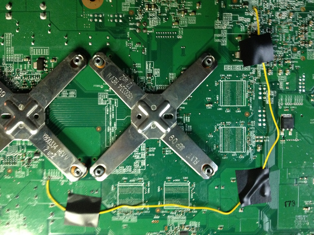

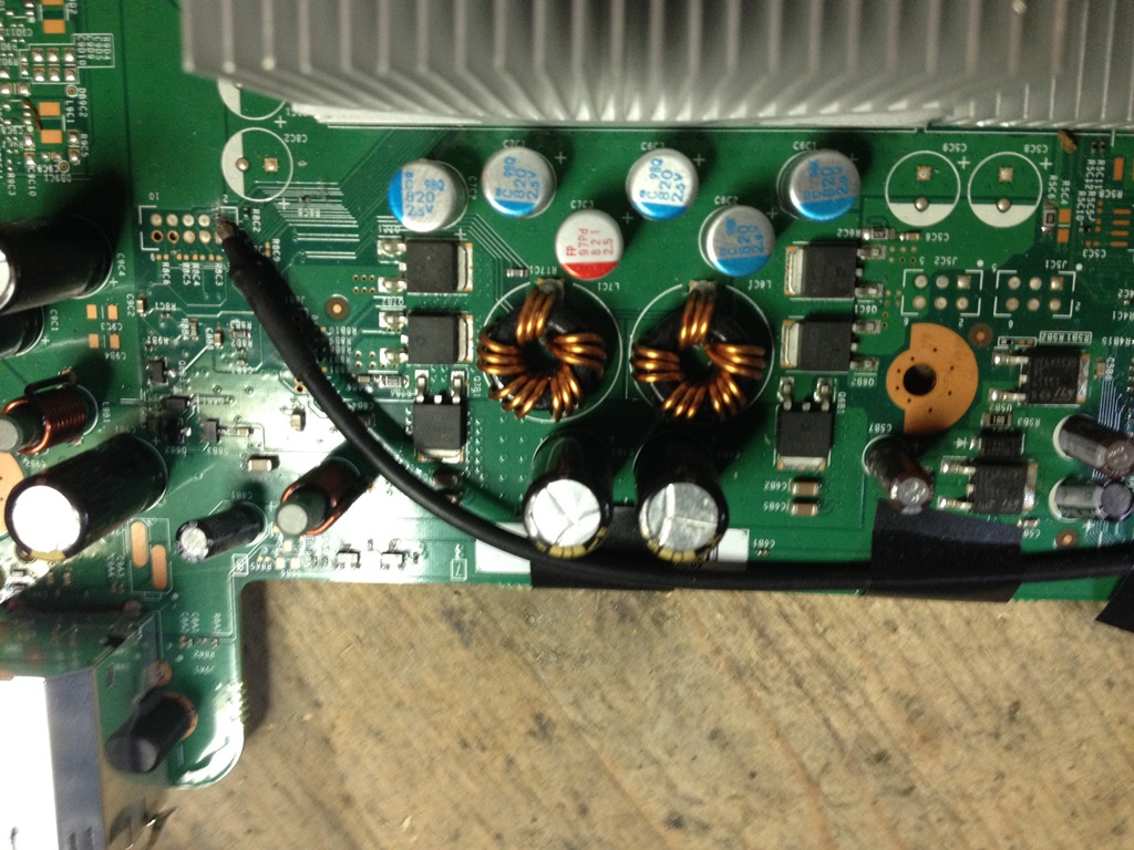

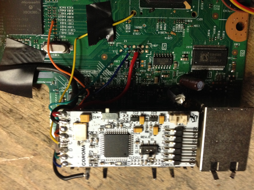

    Foto
    Problemi  con xell su jasper 16MB dash 16537-immagine-001.jpgProblemi  con xell su jasper 16MB dash 16537-immagine-002.jpgProblemi  con xell su jasper 16MB dash 16537-immagine-003.jpgProblemi  con xell su jasper 16MB dash 16537-immagine.jpg

    Togli quel filo schermato e fai un reset lungo 50 cm passando sopra il convogliatore

    Già provato con cavo lungo 50cm senza nessun esito, come rinomino il dump per il flash?
    Oquale altra prova posso fare?

    metti resistenza 10ohm su cpu rst in serie oppure cavo 70cm
    Resto dell'idea che i fili vanno a misura senza sprechi e cmq io (ego smisurato) saldo alla perfezione e dunque non riscontro MAI questo tipo di problemi. Se posso darti un cazzotti di consiglio... beh. Cambia tipo di stagno ...ma che sto a dire... Cmq mi trovo bene con quello da 1 mm. Wüerth 60/40 flussato fa miracoli senza girarci tanto intorno eh...
