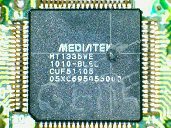

    I lettori delle Trinity non è detto che debbano essere kamikazati per scriverci sopra il cfw. Dipende dalla versione di eeprom interna all'MT.
    e si identifica da due numeri all'inizio dell'ultima riga della sigla:
    05XC6....ecc se è winbond (05) è necessario farlo;
    03XC6....ecc se è macronix(?) (03) e quella la riscrivi con le normali procedure...
