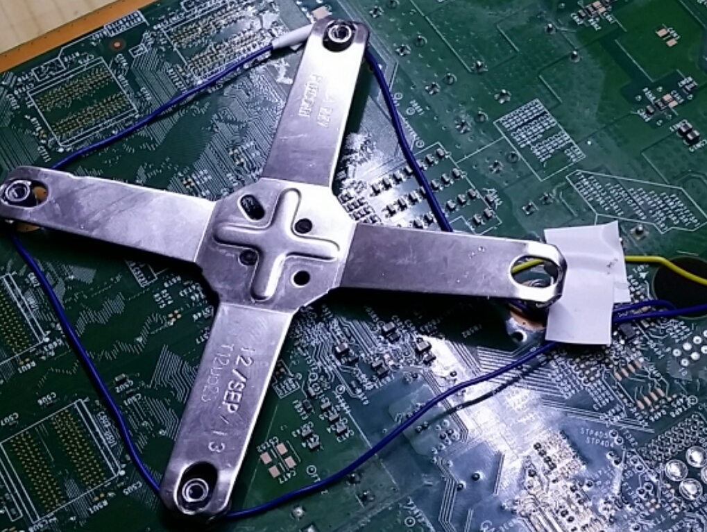

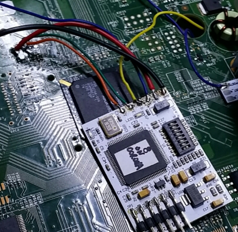

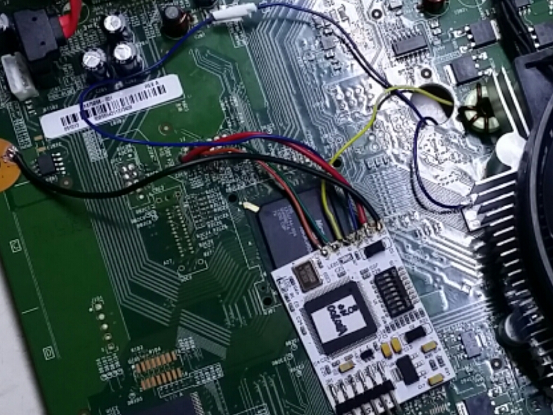

    Puoi mettere le foto dell'installazione?

    Metti i fili il più corto possibile, non tenerli così lunghi, falli giusti giusti per arrivare ai punti dove saldare

    Ti sei accorto di avere attaccato il post a niente? Nonchè il reset al posto del post? Immagino che il chip non ti lampeggi verde ogni 5 sec circa.....guarda che devi ponticellare rc7 e rc6...se riesci a saldare nei punti giusti ti consiglio di provare RST 10cm e post 70cm arrotolati sul sb _

    152
    Perke dici che ho sbagliato a mettere i fili?
    152
    Dove lo devo arrotolare il filo?

    Sopra al southbridge....secondo se se quello che hai usato intorno alla CPU si chiama postfix adapter ci si deve saldare il RST?
    152
    Non ho mica capito dove lo devo mettere?? Ho messo sotto il processore il post Fix ..e va su post

    Allora metti giù il saldatore e leggi un po di tutorial....il punto c del dgx è per il post...il punto d per il RST....tu come lo hai attaccati?
    Il SB è il "chip" attaccato al tuo dgx...mettilo la vicino....anzi visto che ormai lo hai fatto così inverti sul chip i punti c e d

    Sì vede anche da foto dove sono.. sono il c su post e d su rst

    Allora hai ragione tu....io vedo un filo blu saldato sul postfix che va al punto d e un filo giallo che da sotto...presumo dal RST va al punto c
    No....è vero ho sbagliato a vedere io

    Il colore lho messo così a caso.. quindi lo faccio da 70 cm? Di preciso dove?

    Intanto accorcia il filo giallo a 10 cm

    152
    Quello è già corto il giusto per andare al punto reset.a non va uguale. Il post a quanto lo faccio e dove lo faccio passare
