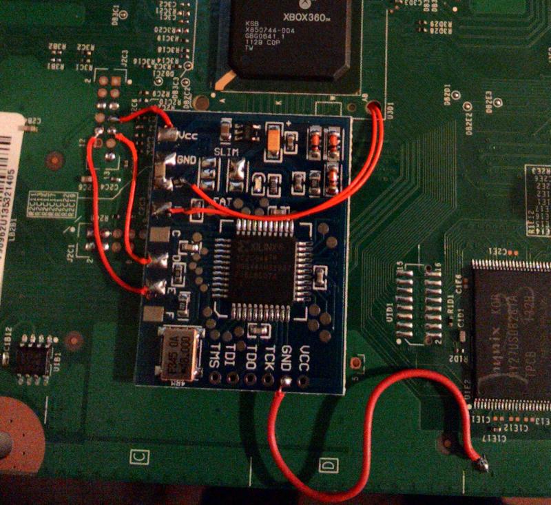

    Come da titolo ieri x la prima volta ho montato su una Corona V1 un chip x360ace V2, in pratica la console parte entro i 20 secondi al massimo ma alcune volte smette di glitchare e nn si avvia, ho cercato di spostare il chip in varie posizioni x cambiare la lunghezza dei fili ma il risultato non cambia. Ho provato un condensatore sul reset ma è peggiorata, con un resistenza non è cambiato nulla, provato reset lungo e non parte, ho provato 2 ace x sicurezza...avete qualche idea o torno al matrix???

    Valerio...io ho questo problema solo sulle 4gb....sulle 250 invece vanno una bellezza...massimo al 4 ciclo parte...comunque il reset lo faccio corto...sparato...

    più corto di adesso non posso, sarà 4 cm al massimo eppure non cambia nulla, ho tentato anche il post lungo circa 50cm

    A me è successo con ace v1 ho avuto problemi sia su corona che su fat in rgh2, mi è appena partito xell a malapena provando a spostare sia chip che fili che usando fix su reset e postout.Ho risloto con un rev D su coirona e cr4 sulla fat, sinceramente a me questi ace stanno deludendo

    Anche a me a volte capita, usa qualche condensatore e vedi che risolvi a volo, oppure cpu_rst da 50cm

    Le V1/V2 su Ace gradiscono un timing leggermente diverso dalle altre.
    2,628
    provato tutte le combinazioni post lungo, reset lungo, condensatore su reset, cond su post, resistenza su reset, chip spostato in varie posizioni
    @DrSchottky ora che lo so allora evito di montarceli su quelle piastre, che pacco aggiungerei...

    Ma smette di glitchare il chip o è la console che non reboota più(lo vedi dalle ventole)?
    Perché nel secondo caso non è colpa del timing.
    2,628
    smette di glitchare e se mi avvicino con l'orecchio si sente la ventola che resetta veloce, a me sa di timing
    DrSchottky
    Ah ok, capito il problema, ti si inchioda la console (se ti attaccassi al post vedresti l'1BL in loop) .
    Prova a giocare col wiring del POST.

    e quanto?? ho provato corto e 50cm...vado a 70 ora vediamo
    EDIT: Ha fallito al quarto boot

    Ecco come ho fixato:
    boot: 4-2-5-11-3-10-13-1
    x il momento sono deluso dagli ace

    Concordo con te sulla delusione, speriamo migliori qualcosa.Da quanto è il condensatore aggiunto?
    2,628
    22pF ed una resistenza da 10ohm

    aquilus
    [url=http://postimg.org/image/7t3ek15b1/]View image: 20141028 120855[/url]
    È relativa ad una v3...
    In ogni caso la mia esperienza porta all'eccellenza di Ace su corona v2/v5/v6...
    Qualche v3 fa i capricci...altre come quella in foto no...
    mai provato ace su v1 e v4...
    in ogni caso matrix regna...da v1 a v6 non fallisce anche se con tempi un po più lunghi se Ace fa il suo dovere...
    Dipende poi da console a console...
    certo è che quando funziona Ace non ha rivali...
    o è super....o è un super flop...

    concordo...ordinati qualche mese fa una ventina....6 su 20 non sono mai riuscito a farli andare....l'unica nota positiva e stata il prezzo....da parte mia il giudizio è abbastanza negativo: meglio i cari e vecchi matrix v3....sono come carri armati - un po' più lenti ma vanno ovunque!

    Io ho utilizzato tutti i chip che ho comprato, sarà un caso, ho notato però che più le ventole fischiano, più rompe a partire.
