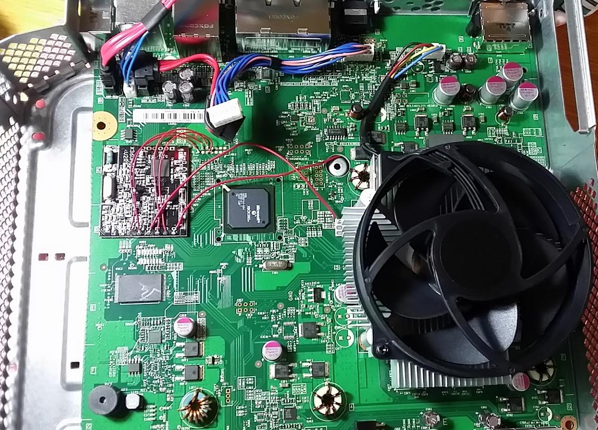

    Se puo servire installazione da guida
    X360 ace v2 - corona v3 avvio 20 secondi circa a freddo entro massimo un minuto
