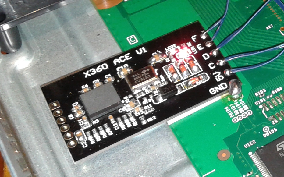

    trinity non glitcha dopo nandxell
    ciao ragazzi eseguendo l'rgh su una trinity con chip x360 ace v1 dopo la lettura e la comparazione della nand andate a buon fine ho flashato il nandxell. ora la console non accende ciò e resta a luce verde lameggiante.
    prometto che ho provato a risaldare tutto ed diminuire la lunghezza del cavo che va al cpurst ma niente da fare.
    il visual raider integrato nel chip emette il seguente codice led rosso, led verde lungo, e poi 2 flash verdi.
    grazie per l'aiuto in anticipo ragazzi
    allego le foto
    momentaneamente il cprst è corto per via di una prova nn andata a buon fine :-(

    Ma è programmato per trinity il chip ?
    Oct 2013
    30
    si si e un aperion mod v1 preprogrammato
    Non va bene sul southbridge il chip toglilo da li e mettilo come l'ho messo io
    Direi che puoi prendere il gnd cmq da J1D1.5 (controlla con il tester che sia una massa) anche se hai il connettore saldato, magari tagliando un pezzettino di plastica e inclinando leggermente il pin verso l'esterno, ma cmq non è un problema.
    P.S. Yieni il programmatore spi staccato mentre avvi che non si sà mai.
    Io consiglio sempre di provare con la scheda nel case metallico e le torx della xclamp ben avvitate.
    io non ho quel punto sulla scheda sicuro la tua è una trinity ?
    se è possibile mi faresti una foto dove si veda tutto ?
    grazie in anticipo
    Se non ci arrivi a capire da solo quello che ti ho scritto meglio che lasci stare. Io non posso aiutarti. Ciao.

    tester e misura le tensioni di ogni punto
    la saldatura dei 5v su scheda madre non mi sembra un granchè

    Piuttosto che sbattere la testa su posizione, lunghezza cavi e saldature (che sembrano più che discrete), dato che su trinity glitcha qualsiasi cosa in qualsiasi modo, vorrei capire che soft hai usato per il flash e creazione ecc. Un log sarebbe gradito...

    Ma il rst su trinity va sotto la clamp?
    Vedo male io...magari saldandolo sulla clamp debugga e parte...
    Sotto la clampa la trinity campa....
    Sopra la clampa la trinity crepa...
    Ma sto rst su trinity non va sotto la clampa!!!!
    Va fuori la clampa!!!!!

    Si anche sotto la clamp uguale alle corona.
    Torino
    1,443
    sotto la xclamp è anche meglio
    Milano
    400
    io ho sempre saldato su c5r11...
    ciao domani appena arrivo in laboratorio misuro tutto rifaccio la saldatura (rifatta gia mille volte :-) ) e ti faccio sapere come va

    ragazzi allora ho provato tutte le possibili soluzioni che mi avete dato in questi giorni ma niente non andava :-(
    alla fine ho provato a cambiare il cip installato (visto che oggi mi è arrivato un coolrunner rev. c ) e come per magia tutto è partito a mezzo colpo
    magari il chip era malfunzionante o danneggiato (questo è un mio pensiero non ci sto perdento tanto tempo sul controllare il chip) cmq sia non mi interessa l'importante e aver risolto
    ringrazio tutti per l'aiuto ;-)
