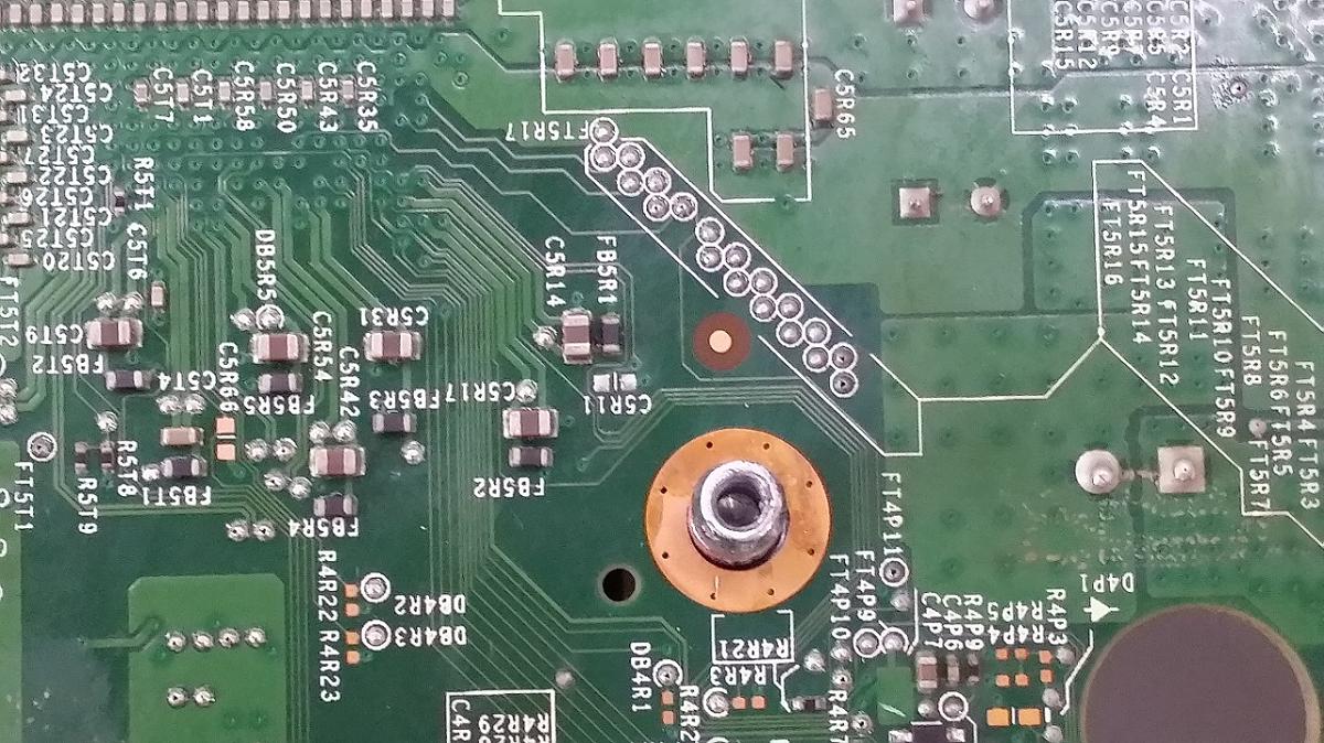

    Foto del punto di saldatura del cpu_rst?
    ecco le foto
