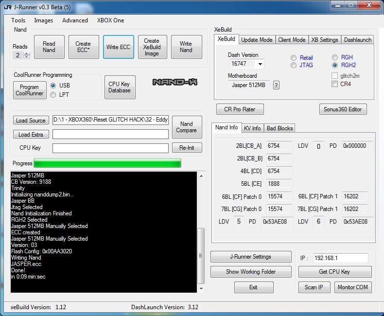

    Salve ho acquistato dei chip ace per rgh2 su jasper 512, installazione come da schema, ma xell non mi è mai partito.L' Ecc l' ho creato selezionando rgh2
    A volte dal visual rater sembra che abbia glitchato, ma a video nulla, mentre a volte led fisso verde ma l' installazione mi pare a posto a meno che mi sia sfuggito qualcosa.Rimetto dump e riparte normalmente

    Mauroz, usa Ecc universale (J-Runner v02 Beta (280) Core Pack\J-Runner v02 Beta (280) Core Pack\common\ECC\Jasper.ecc).
    Visto che parli di Visual Rater dò per scontato che stiamo parlando di Apeiron Mod.
    Per il freeboot...occhio..che Jrunner stà creando delle grane. Vai di AutoGG oppure fixa jrunner con il metodo proposto dal Pusher qui: http://www.consoleopen.com/forum/sez...r-fallato.html

    Si, me li ha dati il pusher programmati, ok gli cambio ecc anche se ieri avevo già provato a mettergli quello, ma ora ho cambiato la disposizione del chip, riprovo a mettere gli ecc che hai detto.

    Messo anche questo ecc JASPER.ecc

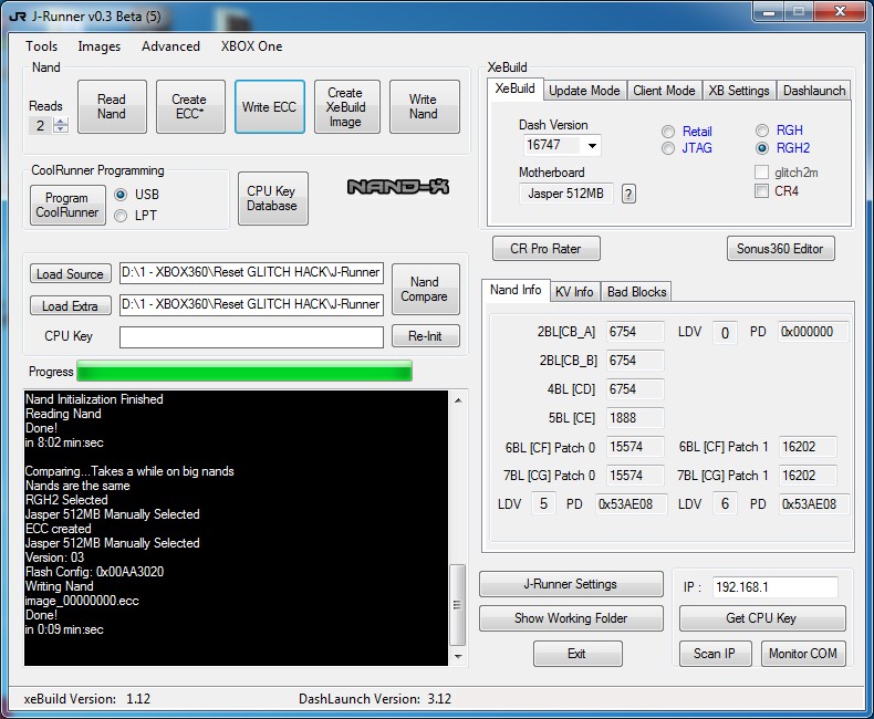

    Ma non cambia nulla, ora sto uppando il video del rater

    Erasa la nand. Riscrivila e dopo aver inserito il dump stai sicuro di nn selezionare R-JTAG ma RGH2 da J-runner. Suppongo (visto il debug) che sia li il problema

    Pusher era selezionato rgh2 e non rjtag, cosa sarebbe da sistemare che dici che il routing non è giusto, non riesco a capire.Ho cambiato ace sempre 1.0 per fat e questo come rating mi da diverso, cioè due veloci consecutivi, poi uno brevissimo e luce scarsa, questo fa sempre così, mentre l' altro ogni tanto variava.Ma l' ecc che ci va flashato qual' è?
