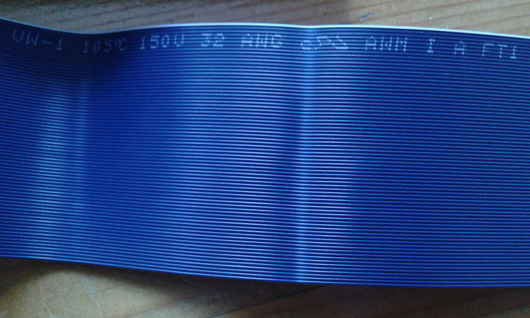

    Molto bene, ci ho pensato sopra un giorno intero, prendendo spunto da tutte le esperienze postate sul forum dai nostri amici saldafili e dopo vari e vani tentativi raggiungo lo scopo utilizzando DUE fili presi da una piattina ATA100/133 AWG32:
    Un saldafili qualunque salda post out sotto la XCGPU. Funziona incredibilmente! Con foto :)-awg32.png
    Dunque stacco 2 fili, li spello lasciandoli nudi e cosa importantissima, non bisogna proprio metallizzare i fili prima di inserirli sotto la xgcpu.

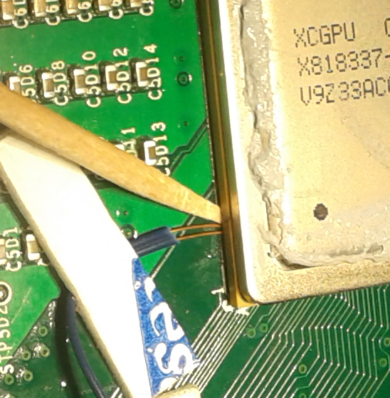

    quindi il lavoro l'ho impostato così Prima di saldare:
    Un saldafili qualunque salda post out sotto la XCGPU. Funziona incredibilmente! Con foto :)-xcgpu-pre-post.png
    Ovviamente, ci vuole un pò di sensibilità per "CENTRARE" bene i due fili sulla ball in modo che non vadano a toccare in luoghi indesiderati, lo stuzzicadenti và molto bene per allinearsi all'inizio della ball senza correre il rischio di "affondare" e di conseguenza si ottiene una maggiore superfice per attaccarsi alla maledetta ball.
    La teoria è illustrata di seguito, se qualcuno ci volesse provare:
    Un saldafili qualunque salda post out sotto la XCGPU. Funziona incredibilmente! Con foto :)-schema-dd-post.png
    Dopo il posizionamento si blocca il filo , io ho utilizzato il biadesivo;
    - mettiamo un pelo di flussante o pasta saldante , che è indispensabile per rimuovere l'ossidazione dei metalli;
    - ci si avvicina con la punta del saldatore (circa 300c°) e appoggiando la punta su entrambi i fili si preriscalda per una decina di secondi mentre il flussante "frigge" allegramente:
    - si apporta dello stagno fra la punta e il filo , in questo modo si andrà a metallizzare sia il filo che la ball interna saldando tutto assieme

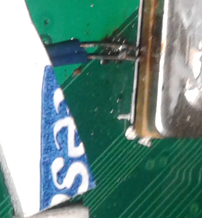

    Il risultato è evidente, tipo così:
    Un saldafili qualunque salda post out sotto la XCGPU. Funziona incredibilmente! Con foto :)-post-finito.png

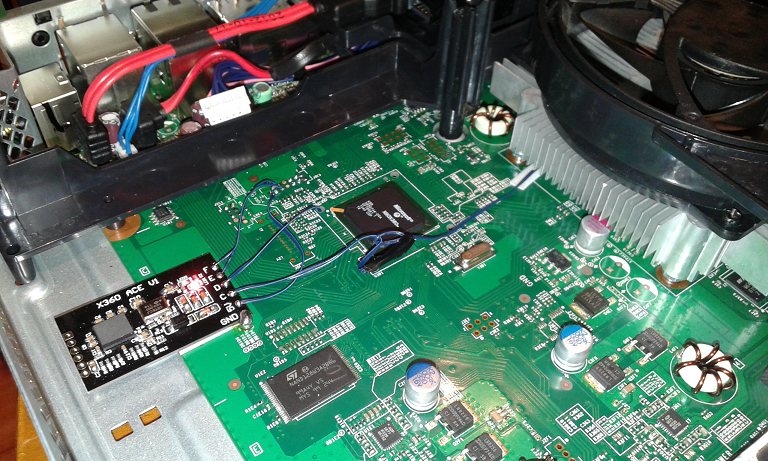

    Ed ecco il glitch chip installato, ta daaa
    Un saldafili qualunque salda post out sotto la XCGPU. Funziona incredibilmente! Con foto :)-corona-x360-ace.png
    Che belloooooo!!!! ci sono riuscito!!! lol
