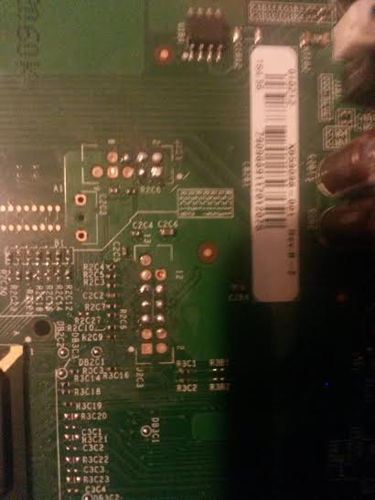

    Ciao a tutti,
    stavo eseguendo un RGH su una corona v1, letto la nand e scritto ECC, monto un matrix v3 ma non debugga neanche a morire...
    per scrupolo stacco tutto, riscrivo nand originale e TAC! errore 0020.
    ho controllato tutti i punti con il tester, sia della spi-nand che i punti su cui ho saldato, nessun punto a massa e i valori in std-by sono tutti corretti...avete idee a riguardo o sapete indicarmi i punti dove buttare un occhio?
    ringrazio anticipatamente tutti perchè so che non mi deluderete neanche questa volta

    Intanto ci serve una foto per effettuare una valutazione e poi...
    quanti dump della nand hai fatto? se piu di una li ha confrontati tra loro? Combaciano?
    Infine hai rimosso il nand flasher prima di accenderla in retail?

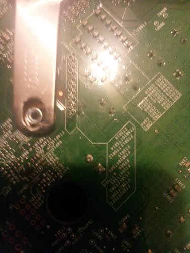

    allora, ora carico le foto, faccio sempre 4 dump, tutti corretti e senza bad block.
    tolto il flasher prima di accenderla.
    scusate per la qualità m ho solo lo schifofonino sottomano.

    rieccomi! ho notato che sotto la xclamp, per mia sbadataggine da frettoloso, ho tolto un condensatore smd (credo siano condensatori smd) e credo che la cause dell'errore 0020 possa essere quello, potete confermare la mia teoria? grazie mille!
    se fosse lui il colpevole, posso prenderli da una mobo trinity e rimpiazzarli? hanno polarità? (si...sono ignorante in materia).
    grazie ancora!
    2,950
    Si si no

    Si si no
    conciso ma preciso
    procedo, i aggiornerò! grazie
