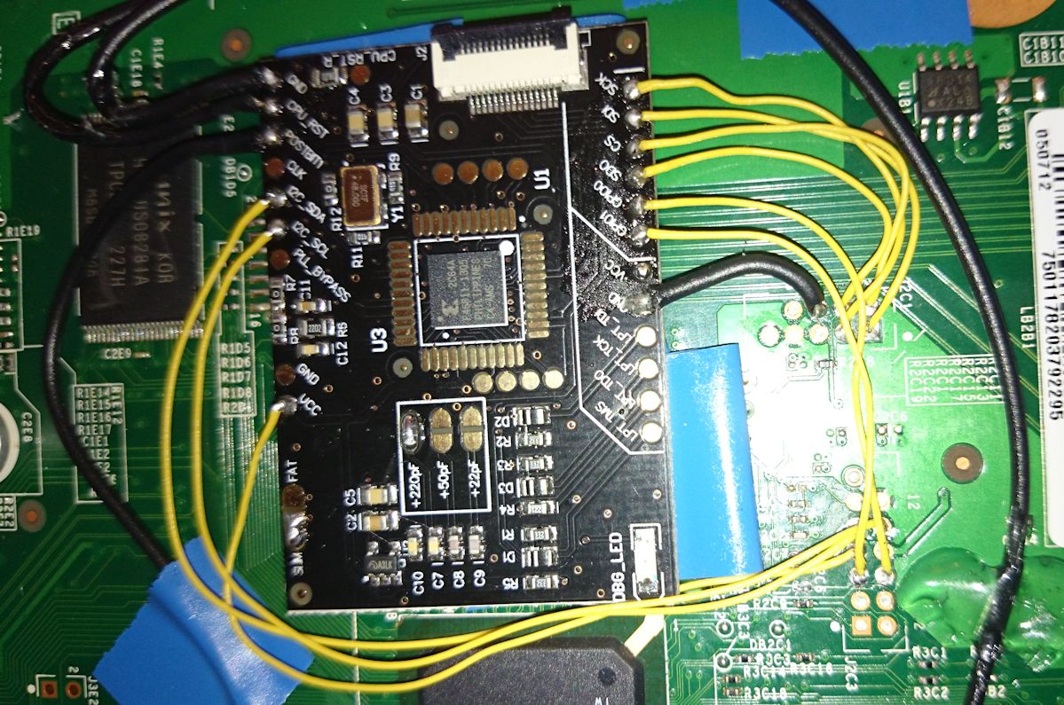

    Ciao a tutti. Da quello che ho capito, il DGX non è più necessario per recuperare le key, ma ci vuole un ECC particolare?
    Io ho sempre usato chip Squirter con AutoGG ma con questa non riesco.

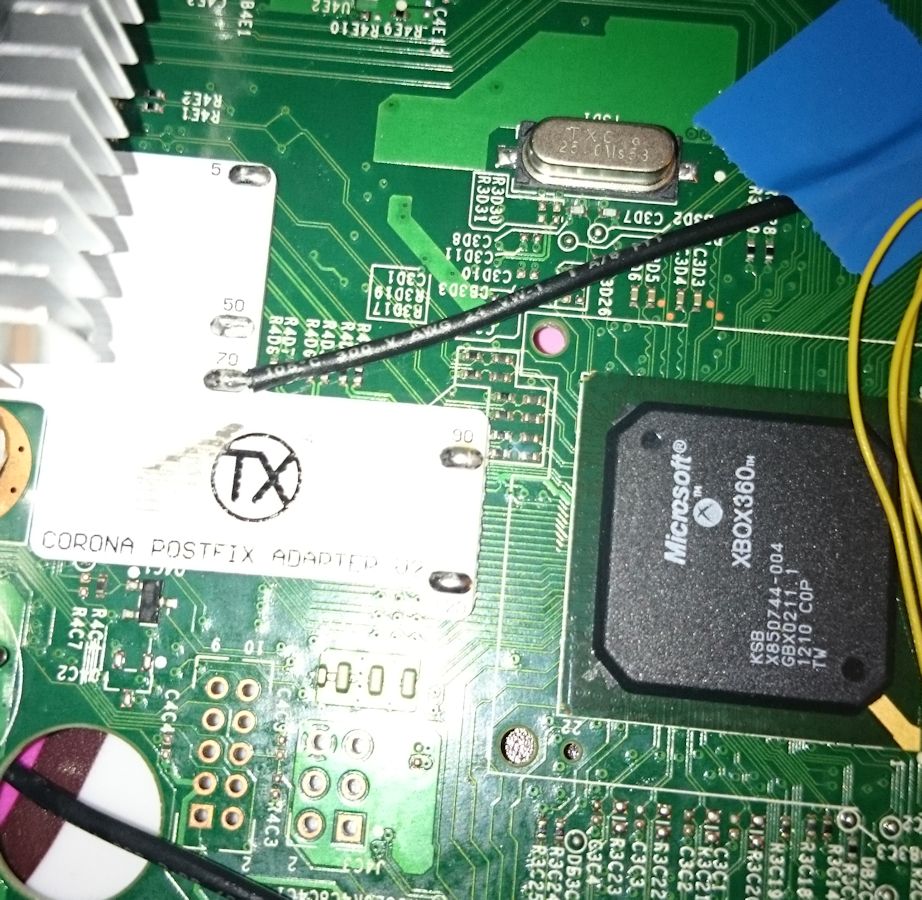

    HO montato postfix e usato punto FT3T10 per CPU_RST ma il led di debug dello Squirter non ne vuole sapere, è il terzo chip che provo...

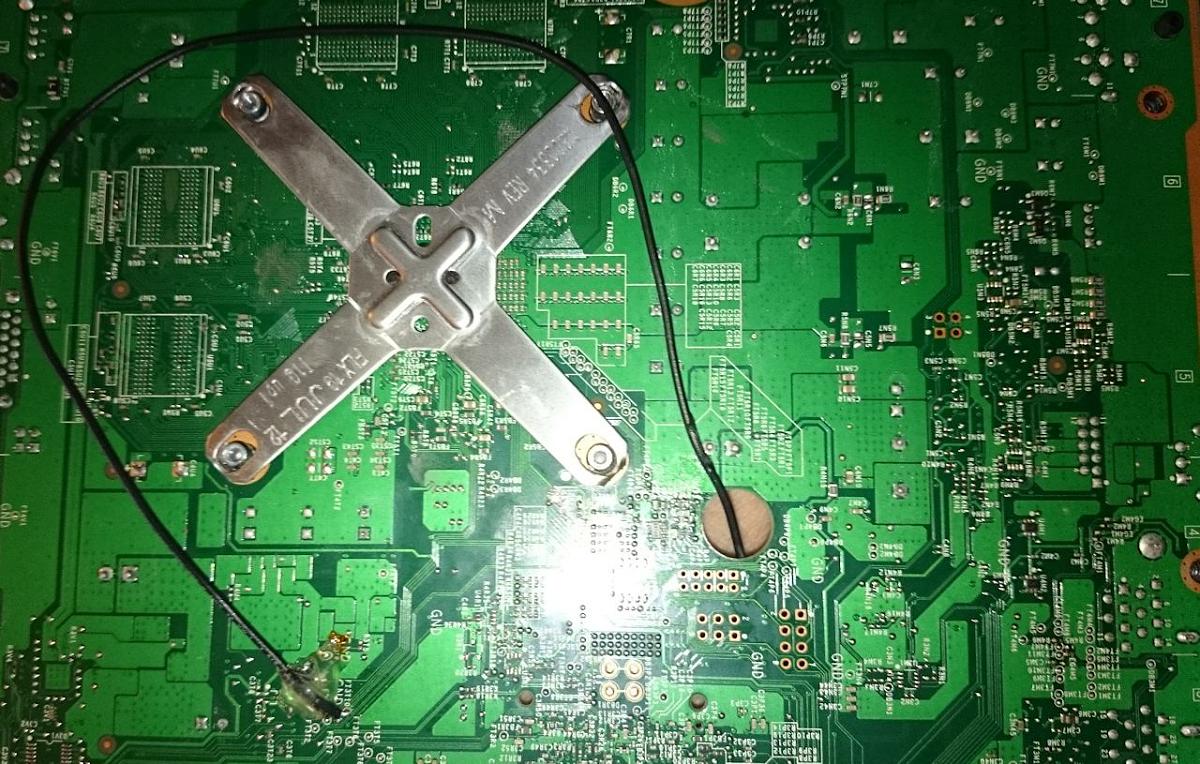

    Ho letto e scritto la NAND senza problemi, e ho provato con ECC creato sia con J-Runner che con AutoGG 0.9.4, ma il led debug non si accende, la console si accende correttamente, cioè ventola e led partono.
    L'unico dubbio è che possa essere il postfix, ma l'ho rimosso e riprovato, anche saldando i punti di ancoraggio. Non ho nessuna tensione però quando faccio partire, mentre vcc 3,3 e cpu_rst 1,82.

    Hai chiuso R2C6 e R2C7 che dalle foto non si capisce? Hai misurato le tensioni sul SDA, SCL, Reset e POST?
    12
    R2C6, R2C7 e R2C10, infatti lettura e scrittura NAND nessun problema.
    Non ho misurato SDA e SCL, ma ho riportato sopra che CPU_RST va a 1,82 VCC 3,3 mentre POSTBIT rimane a 0
    Non c'entra una fava R2C6 e R2C7 con la lettura NAND.

    postifix...
    Ero convinto che le resistenze mancanti erano per la NAND... Quindi R2C10 non serve?

    Risolto... (fix del postfix )

    R2C10 per la NAND, le altre due per i2c.
