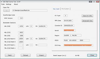

    quando xell è partito hai segnato la cpukey? Riesci a aprire il dump con quella correttamente?
    Si il dump si apre senza problemi e ho letto la dvd key segue immagine.

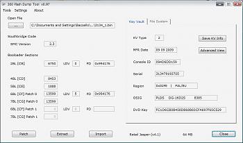

    mi sono accorto ora che l'immagine del 360 flash tool sopra è del freeboot 13604, quella dell'originale è questa sotto:
    Non credo che il problema sia dato dal fatto che il dump originale era 13599.

    Mi è venuto il dubbio se ho fatto il dump con la 13599 poi vedendo che era questa versione ho aggiornato e poi mi sono scordato di rifare il dump.
    E' possibile che sia questo il problema? Da questo tipo di errore con 0022? Basterebbe quindi solo alzare ldv da 5 a 6 per funzionare?
    EDIT
    Scusa,ma se e' vero non e' ZERO PAIRED l'immagine freeboot..........mi sa che hai aggiornato e dumpato la 13604.......quindi la nand che fa riferimento al primo screen e' la tua originale 13604,mi sa che ho ragione........altrimenti freeboot creato male..................
    Fammi sapere...............mi raccomando.........
    Ultima modifica di MARCHISIO80; 09-12-11 alle 00: 35
    No è vero hai ragione la nand sopra è una nand originale ma ricostruita con il multibuilder perché pensavo che la mia avesse qualche problema.
