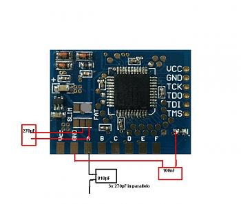

    X-ray RGH jasper Fix
    Ho tra le mani una di quelle dannate jasper che non ne vogliono proprio sapere di glitchare, con l'installazione pulita del chip matrix avevo un boot ogni 20/30 tentativi, i soliti fix non funzionavano, fili lunghi o corti, i classici condensatori...
    Ecco la soluzione, l' X-ray RGH jasper Fix :
    i tempi di glitch su varie accensioni:
    1. 5 sec
    2. 20 sec
    3. 47 sec
    4. 4 sec
    5. no boot entro 2 min
    6. 6 sec
    7. 10 sec
    8. no boot entro 2 min
    10. 10 sec
    11. 39 sec
    12. 4 sec
    13. no boot entro 2 min
    14. 4 sec
    15. 15 sec

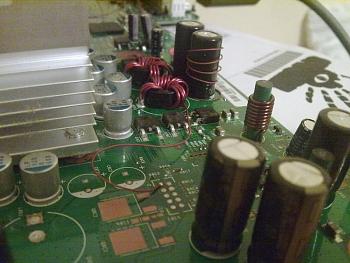

    Hotfix 1:
    5 spire intorno al condensatore, il filo non deve passare vicino ai condensatori sulla destra, quindi deve fare proprio il tragitto che vedete. Il risultato è un bootrate maggiore, su 10 accensioni ne ha mancata solo una
    1. 4 sec
    2. 9 sec
    3. 14 sec
    4. 31 sec
    5. 9 sec
    6. 57 sec
    7. 9 sec
    8. 8 sec
    9. 58 sec
    10. no boot entro 2 min

    hotfix 1:
    mettendo il filo A come in figura (5 spire intorno al condensatore) si ottengono miglioramenti, su 10 accensioni ne ha saltata solo 1
    1. 4 sec
    2. 9 sec
    3. 14 sec
    4. 31 sec
    5. 9 sec
    6. 57 sec
    7. 9 sec
    8. 8 sec
    9. 58 sec

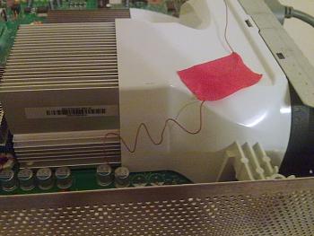

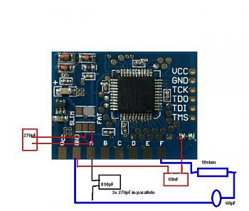

    Fix aggiornato secondo il seguente schema:
    il fix è fortemente influenzato dal percorso del filo A x evitare passaggi in prossimità di altri componenti ho preferito attaccarlo al convogliatore, si noti cmq la formazione di spire in aria, se non si riesce a trovare il percorso più idoneo la console potrebbe non bootare. In definitiva, cercare di creare delle spire e una volta trovata la posizione adatta fissare il filo.
    Con questa configurazione si ottiene il boot immediato della console nel 90% delle prove o cmq entro i 10 secondi
    Ultima modifica di X-ray; 09-12-11 alle 14: 57
