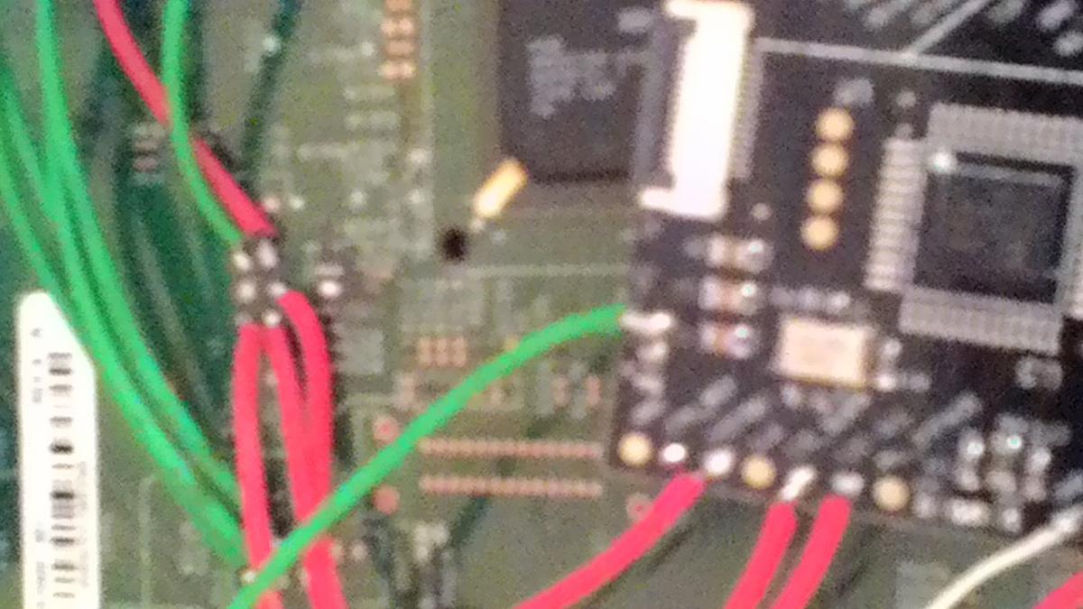

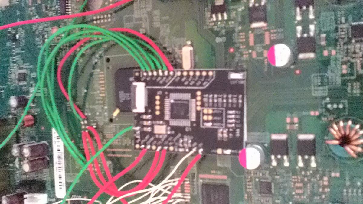

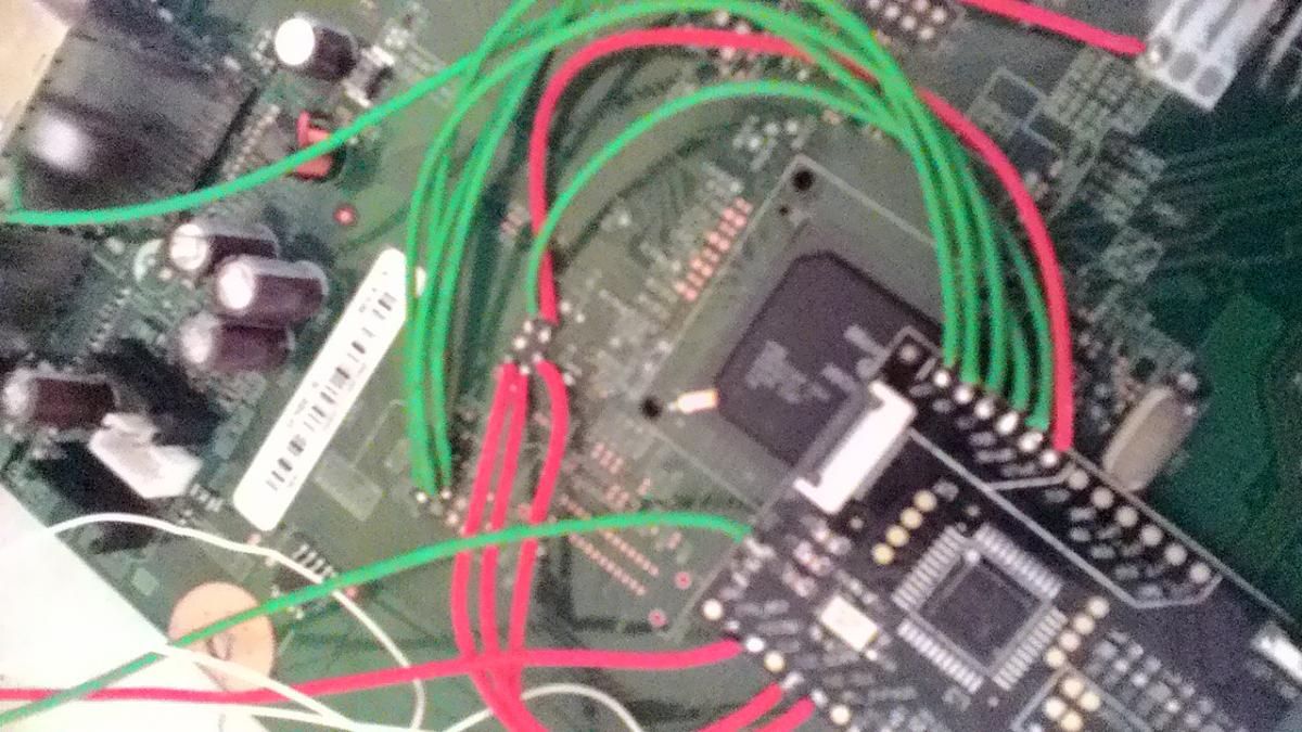

    Ciao ragazzi come da titolo sto cercando di effettuare un rgh alla stingray corona V6, con data 28.9.2013
    Ho gia installato l'sd per estrarre il dump e scrivere l'ecc e ponticellato le due resistenze r2c6 r2c7, vado a montare lo squirt 1,2 avvio la console e lo squirt inizia a lampeggiare in modo anomalo cioè si spegne ed acende molto velocemente, e quindi la console con glitcha. co provato a risaldare il tutto piu di una volta (logicamente sto utilizzando il postfix) ho cambiato piu volte la lunchezza del postbit e cpurst ma nulla sempre la setssa cosa. ho anche dissaldato la resistenza R1R1 ma sempre lo sesso problema.
    Visto che è molto tempo che non seguo il forum volevo sapere se mi ero perso qualcosa e quindi x questo non si avvia la console?
    Grazie

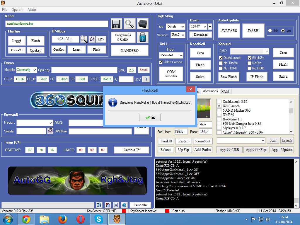

    quindi devo riportarla allo stato originale e poi procedere con autogg? solo che io autogg nn l'ho mai usato, lo utilizzo solo per programmare lo squirt
    sto provando autogg, ripeto mai utilizzato, allora inserisco la sd e metto corrente alla console, clicco su leggi seleziono memoria 48 e inizia ad effettuare le due letture
    ora devo creare xell, vado NandXell clicco su crea e poi flash, ma mi dice di scegliere nandxel e tipo immagine, che devo fare?

    Secondo me e' il postfix che non tocca o tocca male
    Accertati che tocchi bene poi sposta il filo su altre piazzole
    435
    ma autogg perche mi da quella scritta, e poi quale filo devo spostare su altre piazzole?

    Citazione Originariamente Scritto da oplontigames Visualizza Messaggio
    flasha il nuovo xell, usa autogg 9.4
    435
    dove lo trovo autogg9.4?
    ho trovato il nuovo autogg quando clicco su crea nandxell mi dice se voglio inserire la patch.bin, devo fare si (in quel caso quale devo scegliere) o no?

    Se hai una 4G e leggi la emmc nand via fakesd ... cazzotti saldi i punti spi ? LOL anche io l'ho fatto una volta ma solo per divertimento
    poi le foto sono quasi inutili così sfocate.
    Cmq non sono riuscito a capirci un granchè , dovresti allegare anche i logfile ed essere più preciso nella descrizione dei passaggi che fai.
    R2c10 sai a cosa serve se presente e/o perchè và ponticellata se manca la resistenza?
    Hai misurato la tensione del postout per qualche ciclo?? come si comporta?
    hai una windbond?
