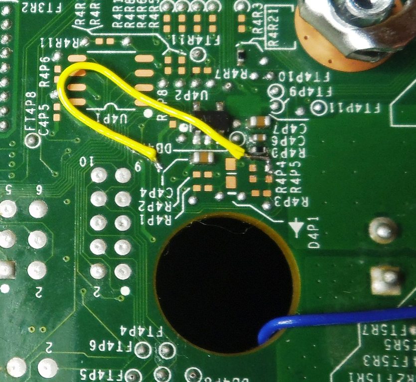

    Salve ragazzi vi chiedo un'aiutino..... mi arriva una corona v5 dove hanno tentato di installare l'rgh ed fanno fatto saltare il punto rst alternativo... adesso ci sto provando anche io ad installare l'rgh ma il chip non debugga... ho provato anche a fare un ponte come da foto fino adesso almeno sulle altre corona ha funzionato... ma su tale nulla... suggerimenti?....

    Misura la continuità tra r4p5 c5r11 e ft3t10. Se hai continuità tra questi ma comunque non va premi su south o cpu e vedi se parte ( ti consiglio di rimetterla stock). Se non va neanche premendo sostituisci south

    grazie per la risposta.... allora se misuro tra i punti con il ponte ho continuità mentre senza mi va a mancare tra loro... con nand retail la console funziona tranquillamente.. senza il ponte logicamente led rosso... ho misurato anche i valori dei punti rgh che sono sda e slc 3.3v... post 1.8v e lo stesso valore c'è lo anche sul rst.... ho provato anche a cambiare il post fix pensando che non facesse contatto sulla ball... ma nulla solita storia.

    Se la console parte non è il rst il problema

    si parte ma con il ponte senza ponte le d rosso... ho provato anche a cambiare chip nulla...

    RISOLTO!!!! RISOLTO!!! ragazzi incredibile!!! mi stavo quasi per arrendere poi mi è venuta la brillante idea di prendere il microscopio quello che utilizzo per i reballing SAN MICROSCOPIO e benedetto quando lo comprai e mi sono accorto che lo spillino del post fix non toccava sulla ball ma andava a finire tra le 3 e la 4 ball per cui non toccava... piegato lo spillino del post fix verso destra e bum console rgh funzionante... e pure uso post fix originali del TX ne avrò cambiati su questa console 3 / 4 ma nulla il chip non debuggava... a sto punto penso che la gpu sia stata saldata leggermente spostata... mha!!! l'importante e aver risolto... potete chiudere..
