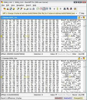

Di seguito l'unica differeza fra il dump1 e il dump2.
