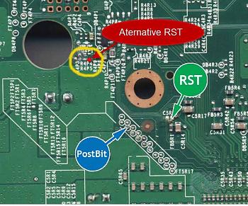

    Controlla se c'è continuità con il reset alternativo:
    Trinity 0032 dopo caduta-4890d1342629079t-rgh-su-corona-da-che-dash-farlo-imageuploadedbytapatalk-hd1342629077.937406.jpg
    Controlla meglio dove deve andare il reset...
    http://img94.imageshack.us/img94/654...einstallv2.jpg

    Quella è la foto del punto alternativo di una corona, quella che ho tra le mani è una trinity.
