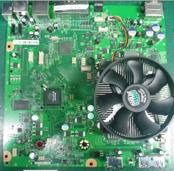

Se il corto stava sulle porte usb, dovrebbe essere il Sb, oppure cio che c'è dall sb alle porte
Cosa vuoi di più dalla vita??
si scusate prima ho scritto che le piste vanno all'hana, volevo dire SB era x sostituire quello che l'avevo mandata a pocoyo![]()
Lo so che non è!è un corto nascosto!per le console che ho riparato con questo difetto, pista interrotta, resistenza aperta, corto.
Escludo nand,hana,cpu....devo trovarlo!ho controllato all'hana arriva il 3,3v sul punto R3B2
Perché escludi l'hana? Comunque se non cominci a dissaldare fai solo supposizioni. Guarda che ho dovuto dissaldare io prima di trovare il componente guasto (stesso difetto: morto!) su un portatile però
Secondo me se la giocano tra l'hana e il sb

Quoto pocoyo2, hana o sb.
Se vuoi essere sicuro controlla se l'hana rilascia l'smc_rst.
Volendo ci sarebbe anche il bleeder della v5 dual da controllare, visto che gestisce l'alimentazione delle USB e guarda caso è collegato all'smc_rst
Ultima modifica di DrSchottky; 21-09-14 alle 17: 06
Questo non lo sapevo il fatto dell'hana faceva tutti sti processi!!come faccio a controllare smc_rst?mi sa che pocoyo te la devo mandà....
Ultima modifica di nexus; 21-09-14 alle 20: 14
Senza una piastra slim davanti non ti so dire dove mettere le mani. Che usb avevi in corto, posteriori o anteriori?
