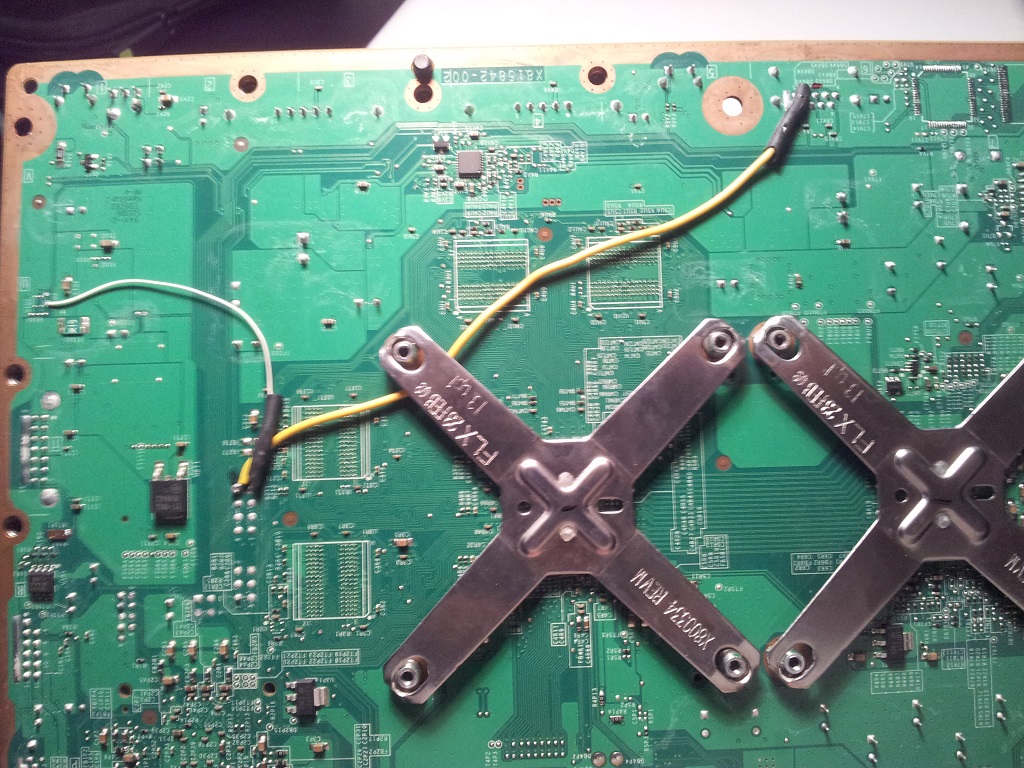

    Ciao, Mi anno regalato una vecchia xbox (jasper) praticamente mai aggiornata..Parte normalmente ma quando l'ho aperta ho notato qualcosa di strano..Un cavo di rete saldato su dei pin della matherboard dell'xbox...Qualcuno sa cosa sia e a cosa serva?
    Grazie

    la console sembra essere jtaggata. vedo il ponte sui pin del J2D2 ma non vedo i diodi..sono dall'altro lato della scheda?
    4,375
    Sì lo feci anche io. Il cavo di rete serve solo per leggere/scrivere la nand (con un adattatore opportunamente modificato). Jtag o non jtag non importa

    E in definitiva io che ci posso fare? Dovrei ancora mettere il chip per avere una console jtaggata?
    Ragusa
    1,302
    No, assolutamente. La console è sicuramente già moddata. Avvia la console con il tasto Eject del carrello e fai una foto a quello che vedi...

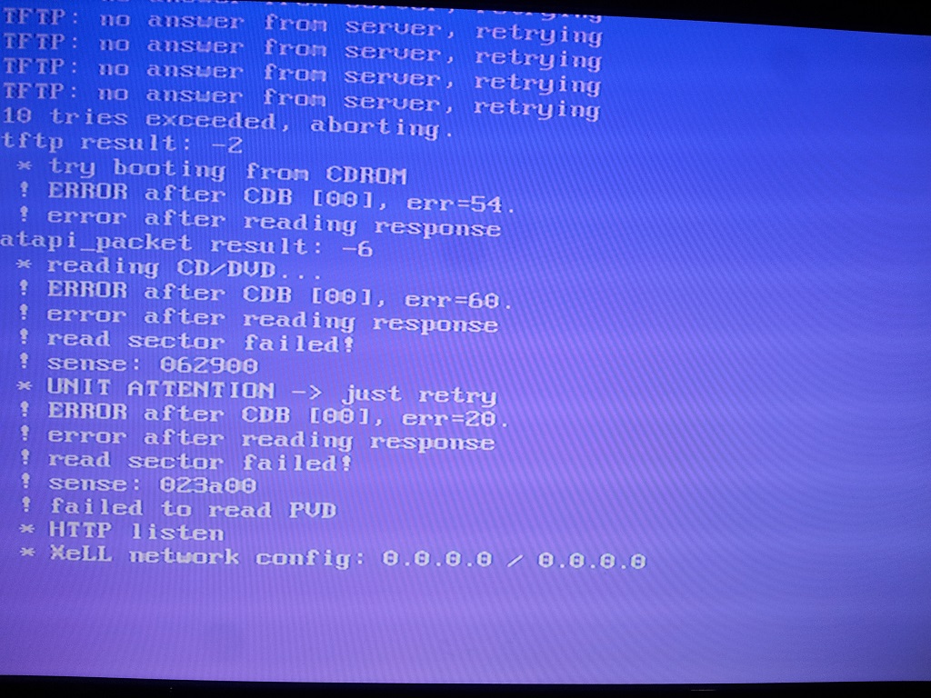

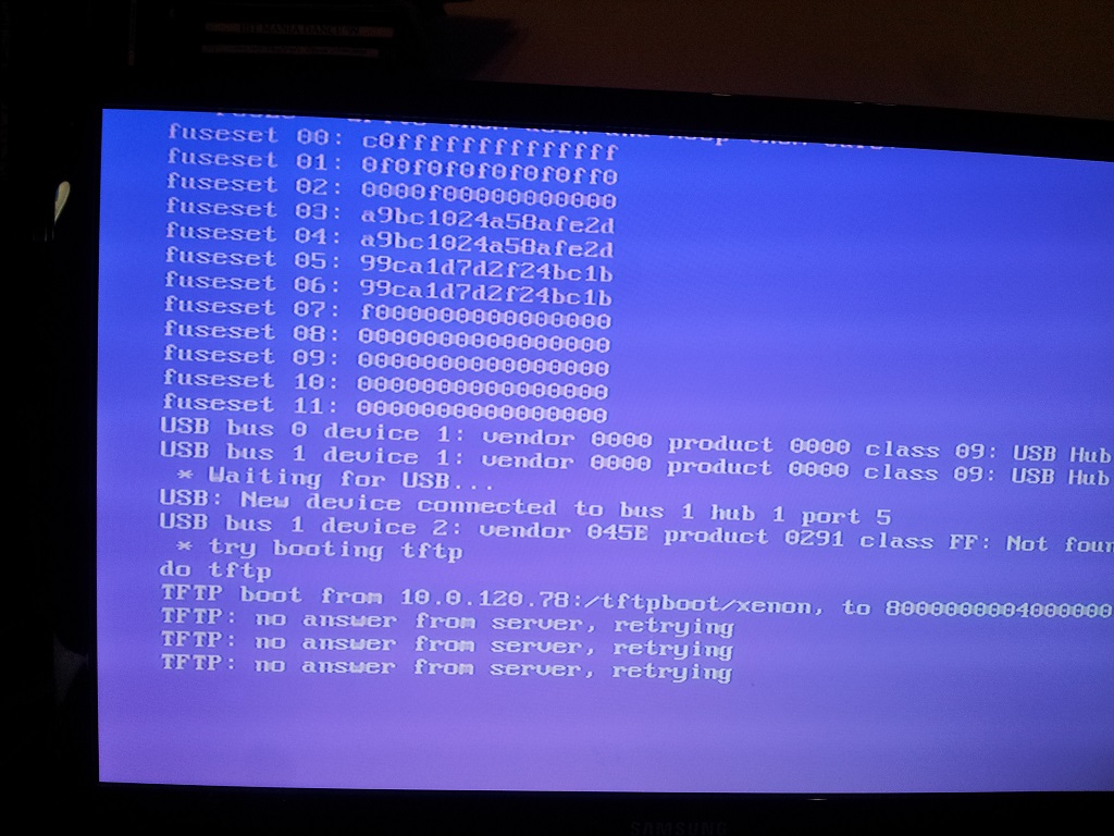

    Per le H direi che due su tre mi sembra cmq un buon risultato :P...per quanto riguarda la console,dopo aver capito che con il cavo hdmi non si vedeva niente, il risultato è questo...

    La dashboard parte se la accendi normale? se si dumpa,prendi la cpukey(fuseset3+fuseset5) e crea un nuovo freeboot,però si deve vedere se è jtag classico o aud_clamp

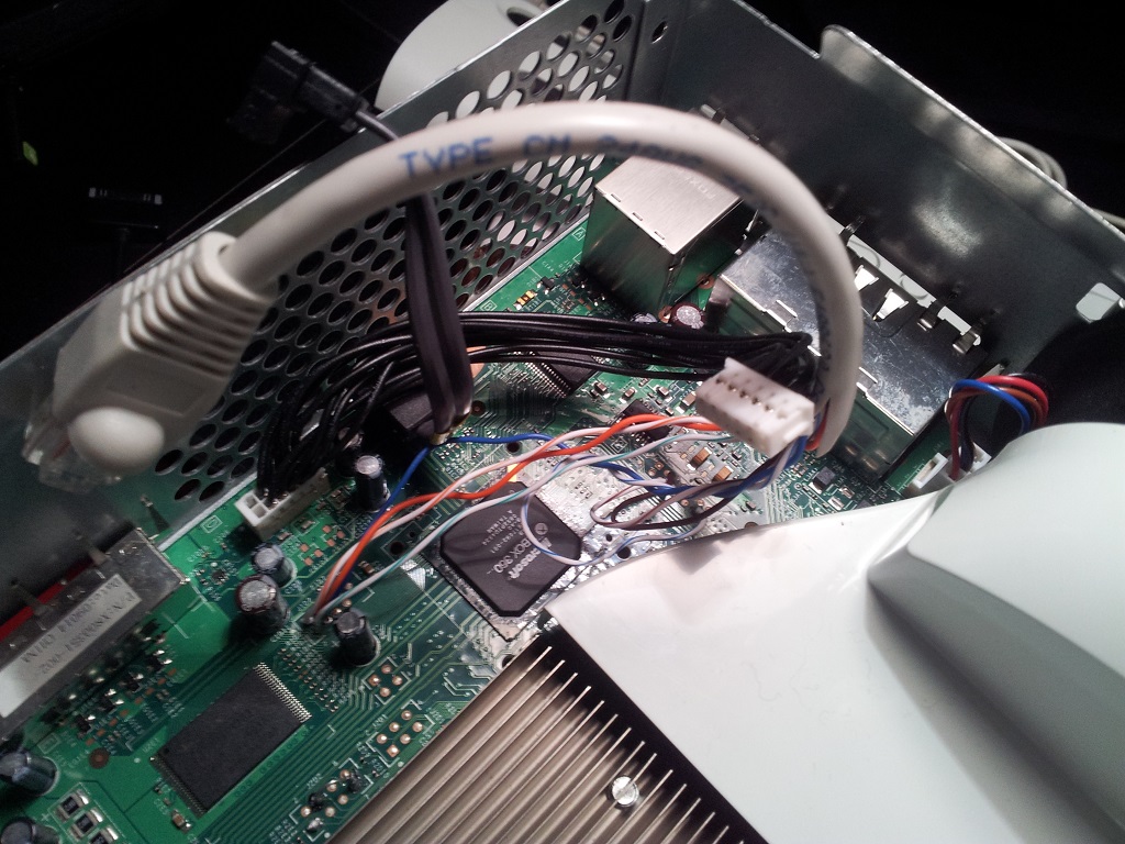

    Foto di tutta la mobo come ti han già chiesto
    Sep 2014
    10
    Il problema è che questa xbox è stata ferma per più di tre anni...chi ha iniziato la modifica non deve averla portata a termine e io faccio fatica pur avendo già letto qualcosa a capire qual'è il passo successivo da fare...
    Sep 2014
    10
    Ok capito smonto e posto
    Grazie per la pazienza

    Ho anche un problema...quando accendo l'xbox (tramite eject) col cavo di rete attaccato non si prende nessun ip...infatti mi visualizza a video tutti 0
    Che ti serve l IP della console?
