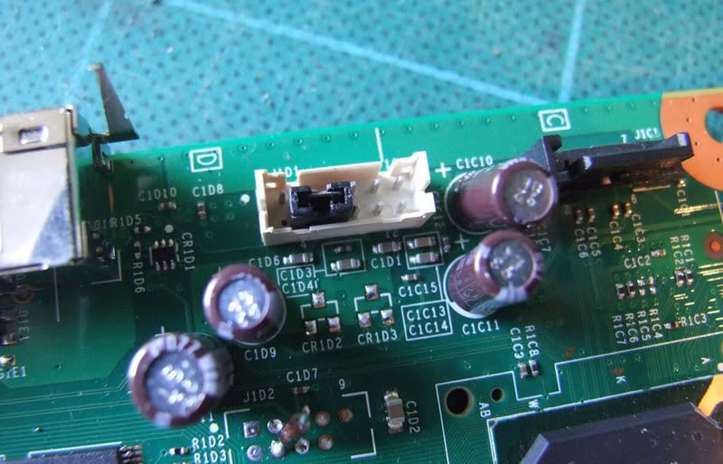

    Senza lettore è ovvio...
    La mia domanda era diversa...
    Ponticella come da immagine
    Anteprime Allegate Anteprime Allegate rgh su falcon con southbridge fritto-disabilitare_dvd.jpg
    Sep 2014
    131
    fatto titty.
    allora mi da sempre apertura in corso.
    quando clico per chiudere
    scrive chiusura in corso e subito di nuovo ritorna in apertura in corso
    Si ma il led smette di lampeggiare?
