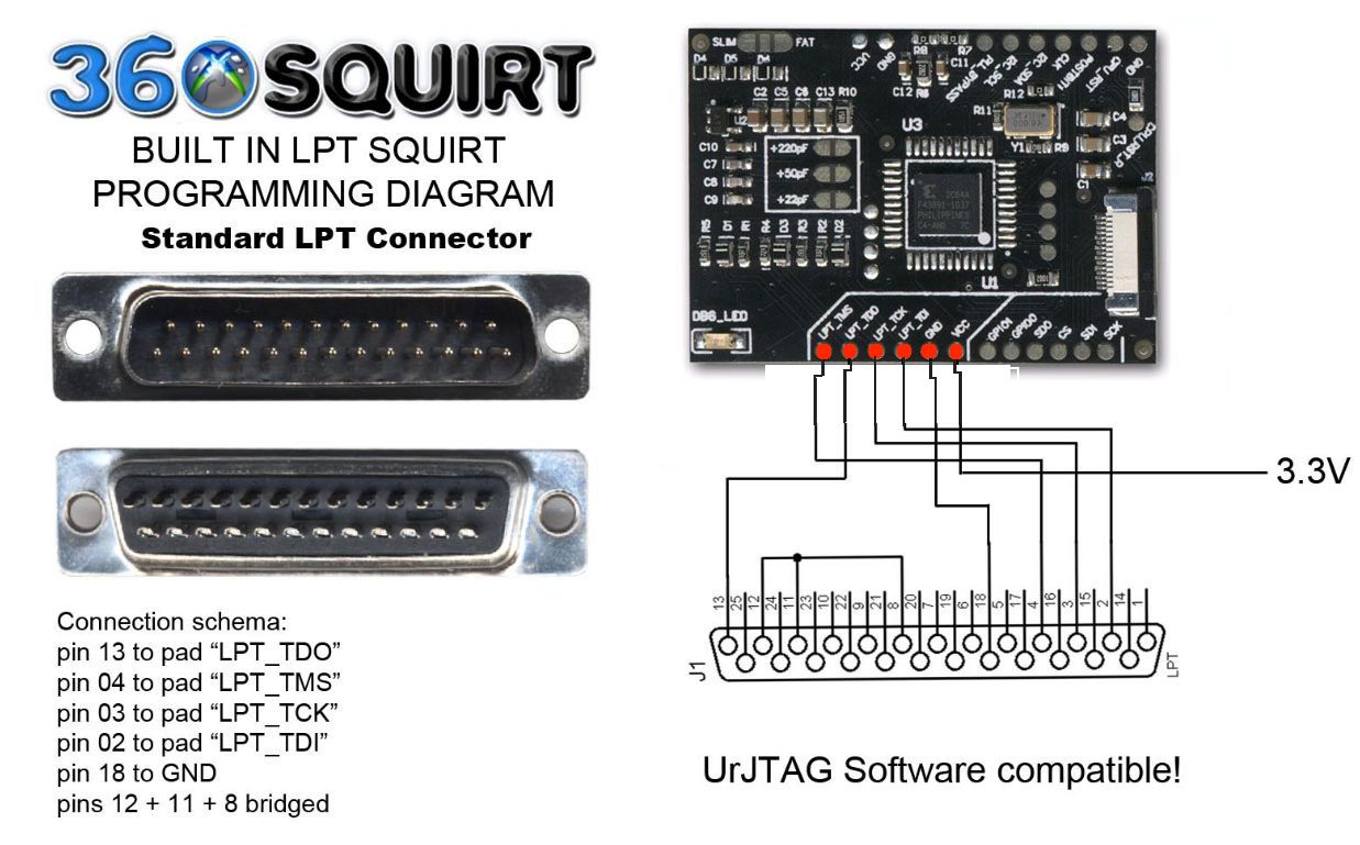

Allora progressi, ho fatto il cavo come da schema, collegato il tutto sul Matrix v3. Ho preso i 3.3 V dal cavo del lettore DVD dell'xbox, Nella fase di programmazione del flash Jrunner mi dice:
"ERROR: TDO mismatch
ERROR at or near XSVF command #10. See line #10 in the XSVF ASCII file.
Execution Time = 0.001 seconds"
Ho provato su 2 PC, quindi due diverse porte parallele, cambiato varie impostazioni riguardo EPP ed ECP ma niente, il problema è sempre uguale.
Ho provato anche con altri software tipo autoGG e 360gcProg.
Altra cosa, sul Matrix v3 deve essere visibile qualche led in fase di programmazione tramite LPT?
Cosa vuol dire con "TDO mismatch" ?
Insomma, solo problemi oggi! :chargrined:
Grazie mille!

andava bene l'hex contenuto in Nand&CoolRunner_Flasher_v1.1 di essereumano?
@Nik90 se si comporta come uno slave board TDO mismatch puà essere dovuto alla mancanza di alimentazione corretta

Usa Urjtag (dentro autogg) da prompt.
Con la lpt non sono più riuscito a programmarli. Ho dovuto ricorrere al lavoro di Essereumano e non ho più tribolato.

Niente non va, sembra proprio non essere riconosciuto. I 3.3v arrivano precisi.

Scusate, ma quando si effettua la programmazione del Matrix ad esempio, oltre a fare arrivare i 3.3v ai pad vcc gnd vicino tck, tdo, ecc... per intenderci, bisogna collegare anche vcc e gnd vicino i pad A, B, C, ecc... (quelli per il glitch praticamente)?
Grazie mille!
Usa questo schema, mettendo in comune le masse e usando un pad GND alternativo(quello indicato in foto non è collegato)
http://www.consoleopen.com/forum/ima...G_LPT%2022.jpg

Questo scherma non utilizza la resistenza, è uguale?
