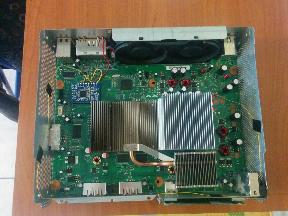

Programmo il cpld con timing A e faccio il reset da 70cm lungo la carcassa come in foto:
I tempi di glitch a console aperta erano variabili da 1 a 3 minuti, già solo rimettendo il lettore dvd praticamente il glitch avveniva sempre oltre i 3 minuti... e chiusa non avveniva affatto.

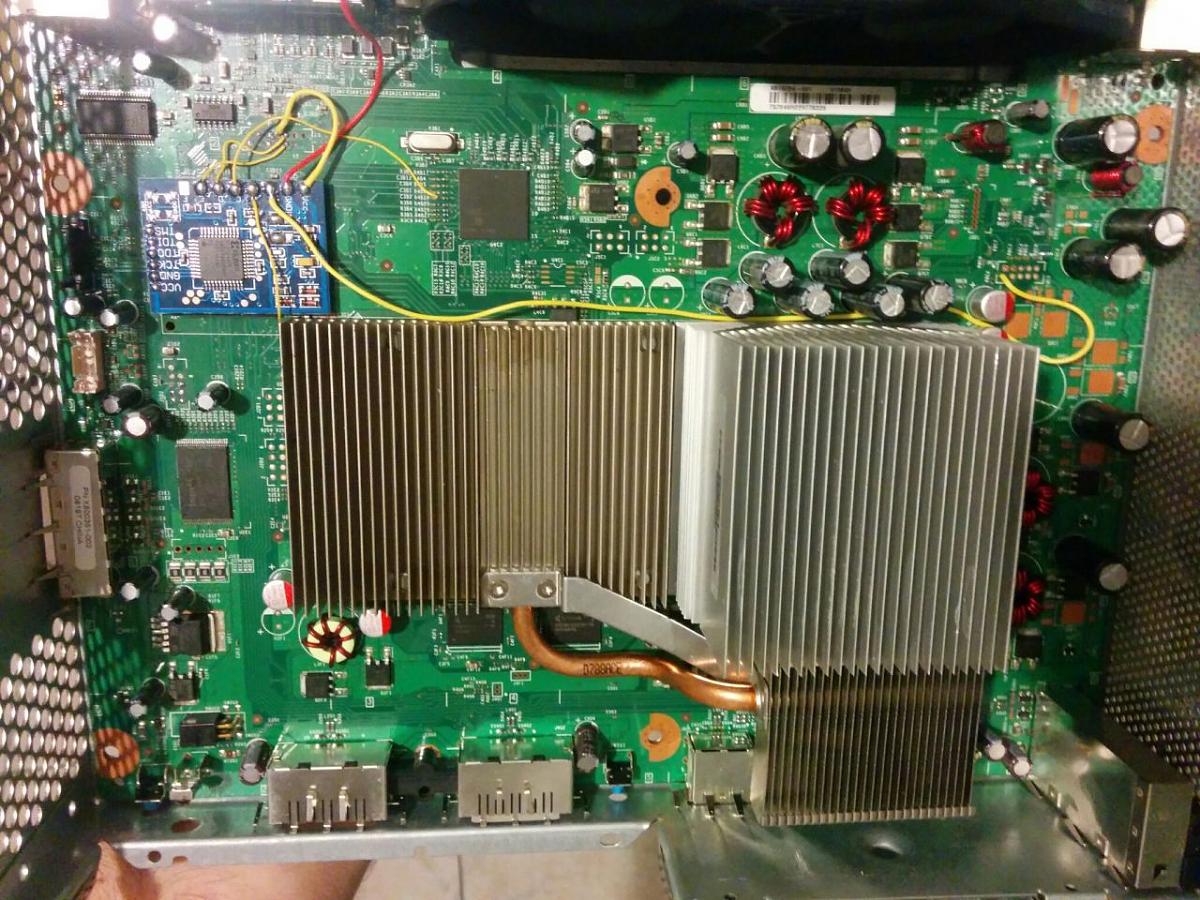

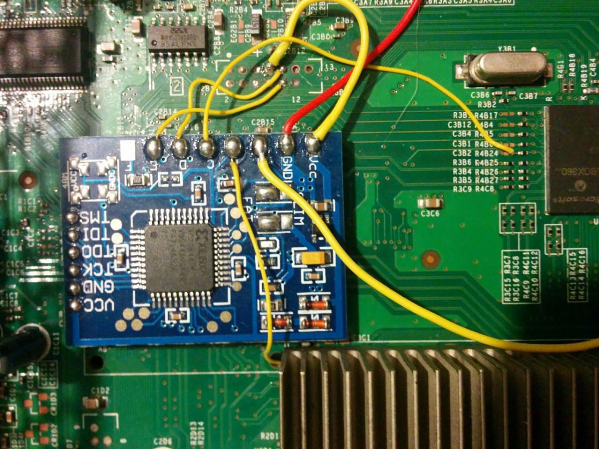

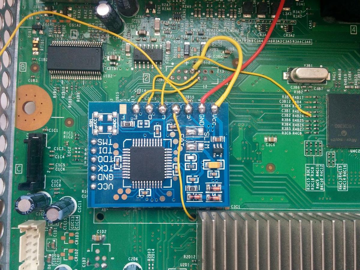

Pensavo che ormai non c'era più niente da fare, ma non volendo demordere ho provato l'ultima configurazione come in foto:
Nel dettaglio:
- Matrix V1 programmato con Timing B
- Fili corti, reset come in foto con filo spesso
Con questa configurazione, a console chiusa e fredda glitcha in 35 secondi, a console calda glitcha 8 volte su 10 entro i 10 secondi, le altre 2 in 24 secondi.
Devo dire che questa Falcon è stata parecchio schizzinosa, con Squirt 2.0 e Matrix con reset lungo il glitch era SEMPRE difficoltoso, qualsiasi fix facessi.
Con quest'ultima configurazione invece mi ha dato grossa soddisfazione, glitcha persino meglio della mia Trinity.
Spero possa essere utile a qualcuno questa mia esperienza con Falcon e RGH2.
P.S.: Dimenticavo, giocando per un'oretta e mezza nessun freeze si è presentato

Non andava bene xchè NON HAI SEGUITO IL MIO SCHEMA
il chip deve andare sopra la nand altrimenti devi mettere quei 5/7 cm di filo in + sul reset che non ti farà mai ottenere gli stessi risultati miei, oh ragazzi si tratta solo di copiare!!
