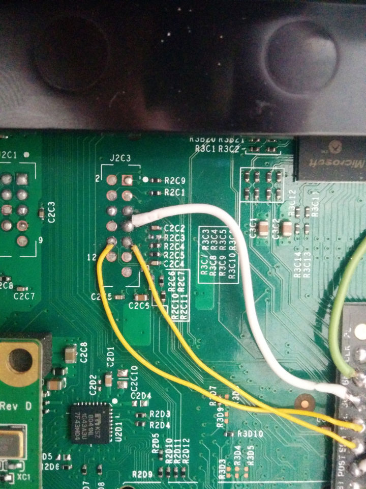

Non ho sottomano una 360 ma cercando dicono di ponticellarla e amen...
Dovrebbe essere la linea dei 3,3v, giusto???
Ultima modifica di tsunami666; 21-08-14 alle 10: 55
Credo proprio di sì, tento di ponticellare?

È da 10k non ti consiglio di ponticellare. Recupera da una scheda rotta e usa il flussante cazzotti
Mmm, troppo alta come resistenza per ponticellare. Quello che ho notato però è che anche in assenza di questa resistenza la console si accende regolarmente, il problema è che si spegne, accende e riavvia completamente a random.
Di cosa si occupa questa resistenza? Ci sono dei punti alternativi dove saldare un sostituto?

Ma il chip si accende? Debugga?
Preleva i 3,3v da un altro punto.
Sisi, il glitch avviene tranquillamente e la console si accende anche. Il problema ora è che si riavvia e si riaccende da sola anche dopo averla spenta in modo completamente casuale, anche a distanza di minuti.

Potrebbe essere:
qualche micro corto dovuto a residui di stagno.
Il flat del pannello frontale
Il collegamento del clock dell' Hana
Già controllati tutti quelli, il flat è perfetto, stagno in giro non ce n'è e monto lo squirt 2.0, non uso il clock dell'hana.
Io temo che il problema sia proprio quella resistenza, che di fatto mi è saltata perché ho visto che faceva una piccola scintilla e toccandola è saltata via![]()

Si sarà bruciata a causa di qualche corto. Mettila e vedi se cambia qualcosa.
La sigla della resistenza è: 103
Ma volendola sostituire devo per forza prendere una smd 103 o va bene una qualsiasi equivalente da 10k?

Va bene quello che hai al momento.... sempre una resistenza è....
Dato che la zona è molto piccola da raggiungere se collegassi una resistenza tramite due piccoli fili saldati sui pad potrebbe andar bene lo stesso o i fili potrebbero variare il valore della resistenza in modo significativo e quindi dovrei saldare il componente proprio sui pad originali senza utilizzare "prolunghe"?

Mettici i filetti che cazzotti ti frega. Oppure usi direttamente 10 km di filo awg30... legge di ohm ragazzi... dai dai
Ok, deduco quindi che la resistenza del filo awg30 è così bassa da essere trascurata su lunghezza così corte. Domani provo a cercare in zona a Torino un negozio di elettronica aperto e vedo se trovo una resistenza adatta da 10k e provo a fare un ponte :P
