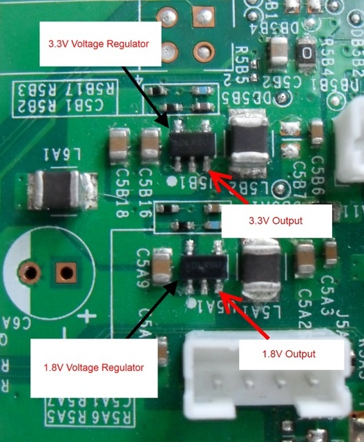

    e poi nel regolatore U5B1 ci sono 6 punti
    ho notato che il connettore della ventola l'avevo attaccato in un altro morsetto.....può essere stato questo?

    all'uscita

  3. #83
    73
    dov'è l'uscita

    Ecco una foto

  5. #85
    Nov 2013
    69
    il mio ha 6 pin
    comunque in media da 0.60

    Citazione Originariamente Scritto da GAMEPLAYCONSOLE Visualizza Messaggio
    Ecco una foto
Nome: slimvoltageregulators.jpg
Visualizzazioni: 53
Dimensione: 119.3 KB
    La foto non è corretta. Come prima: già lo vedo confuso.. non contribuiamo pure noi
    from Galaxy NOTE 2
    nono ho controllato ci sono andato per intuito....comunque e 0.60 su entrambi
    ps: nei pin opposti mi da 5v.... allora sono i componenti?

    ragazzi problema risolto a culooooooo......era una piccolissima goccina di stagno finita su un conmponente....ho ripulito tutti e mi ha fatto scrivere la nandxell adesso è ripartita..........woooowwwwwwwwwwwww
