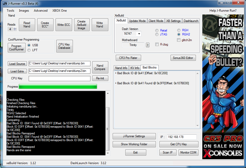

    Hai badblock in zona xell?

    Sisi hai sbagliato,come prima e prima ancora
    Comunque controlla tu stesso ,apri il dump con jrunner ,clicca su badblock e fai uno screenshot

    Prendi il dump,scrivigli xell e rimappa sto badblock con la guida in sezione tutorial,è questo il problema.

    spiegami meglio xD
    edit: questa [url]http://www.consoleopen.com/forum/tutorial-programmatori-rgh-ed-utility-per-remap-ed-affini/1834-rgh-jtag-miniguida-per-remappare-manualmente-i-badblock.html[/url] ?

    Prova a fare il remapping seguendo la guida di ZioPippo, anche se a dirla tutta JRunner dovrebbe rimappare già per conto suo i BB in zona Xell...
