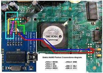

    quelli cerchiati sono i 4 pin, la procedura corretta è questa:
    • a console scollegata dall'alimentazione mettere in corto i 4 pin E TENERLI IN CORTO
    • collegare il programmatore
    • collegare l'alimentazione della 360,senza accenderla
    • rimuovere il corto tra i pin (con 360 sempre alimentata)
    • dare il seguente comando in nandpro "-e16 0 3ff" (nel caso di nand da 16MB)
    Ultima modifica di guerrierodipace; 04-12-11 alle 11: 59

    Anche a me con il reset tramite i 4 pin non ha funzionato.....ho dovuto scollegare l'alimentazione,riattaccarla,toccare a 2 a 2 i contatti dei fili dell'usb spi nand collegato all'xbox escludendo GND.(1-2 sopra,1-2 sotto,1-2 dall'altra parte),staccato di nuovo l'alimentazione,ricollegata,erase e riscrittura......
    Usb spi nand sempre collegato al pc.....
    Ho provato tutti e due i sistemi: cortocircuito dei 4 pin e il sistema da te indicato ma niente da fare. Premetto che la console non si accende e non da segni di vita.
    ma per 1-2 sopra,1-2sotto,1,2 dall'altra parte...intendi quelli saldati sulla MB? se sono quelli mi spieghi bene la sequenza? magari sbaglio io qualcosa.
    Cmq ringrazio tutti per l'aiuto che mi state fornendo!

    Anche a me non si accendeva piu'.....
    azzurro-giallo,viola-arancio,rosso-blu e' la sequenza con il tuo schema sulla scheda madre.....io li faccio toccare con cacciavite con spi nand collegato...prima rimuovo l'alimentazione all'xbox,la ricollego,poi faccio la procedura e la ripeto finche' non la rileva l'usb-spi nand(io me ne accorgo perche' ho il led sull'usb spi nand che da quasi spento torna ad accendersi come al solito....)....,e do il comando erase.........Prova a mettere il GND sul case dell'xbox.....
    Fammi sapere.....sfortunatamente non posso fare video......

    azzurro-giallo,viola-arancio,rosso-blu e' la sequenza con il tuo schema sulla scheda madre.....io li faccio toccare con cacciavite con spi nand collegato...prima rimuovo l'alimentazione all'xbox,la ricollego,poi faccio la procedura e la ripeto finche' non la rileva l'usb-spi nand....,e do il comando erase.........Prova a mettere il GND sul case dell'xbox.....
    Grazie MARCHISIO80
    Sto provando e riprovando la tua sequenza ma è come se gliene infischiasse...Ho provato anche a cambiare pc ma niente da fare...
