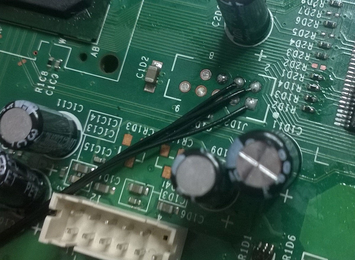

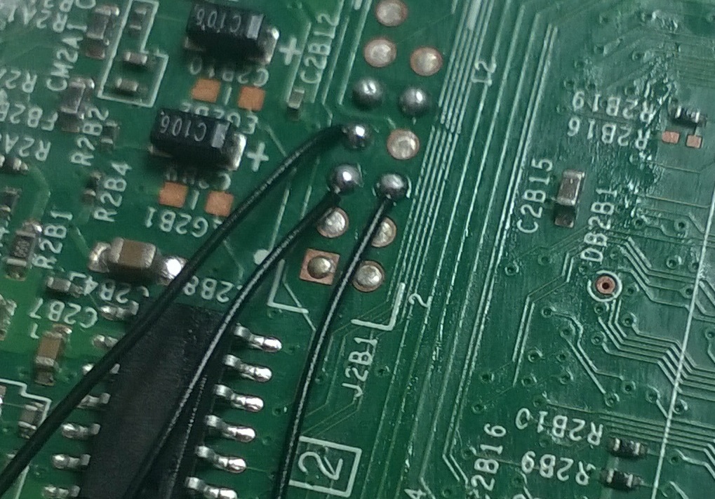

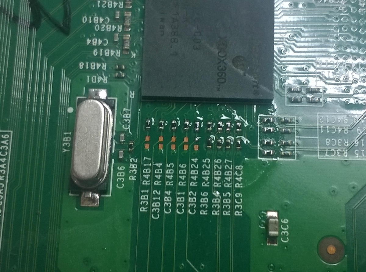

Si verifica sempre lo stesso errore. Entro un'oretta mi adopererò per inserire le foto delle saldature. Indicativamente ho appurato che i 5v e i 3.3v vengono erogati correttamente e che lo STBY_CLK dell'Hana è in perfetto stato.
