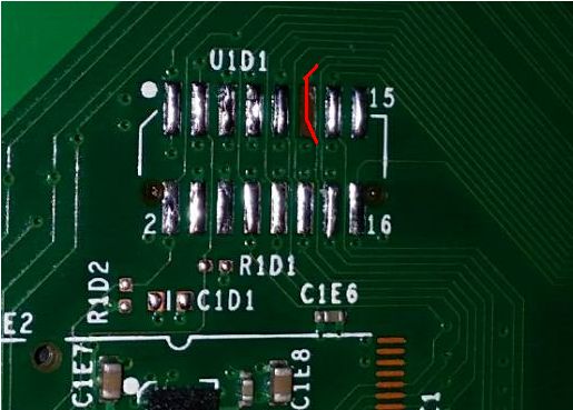

    Ciao a tutti, purtroppo forzando troppo con la treccina è saltato il punto 13 di u1d1 su una corona v2. Può essere ricostruita? Se si potete darmi qualche dritta? Grazie in anticipo

    A monte della stessa piazzola vi e la pista che arriva alla piazzola per poi proseguire attaccati a monte grattando leggermente consiglio gomma per cancellare la biro quella blu che e leggermente abrasiva cosi facendo vedrai apparire il rame della pista li ti puoi attaccare

    Ciao terremoto.. Grazie almeno so che le situazione non è irrimediabile... Quindi se ho capito bene grattando con gomma per biro tipo vicino la serigrafia c1e6 salta fuori il rame e li ci stagno un filo? ..
    Devi far sto ponte

    Capito.. Grazie.! Non essendo molto pratico ho un po' di timore a fare questo tipo di procedura... Occorrono stagno e saldatori particolari?
    3,038
    serve filo capello flussante e attrezzatura standard. se non lo sai fare rischi di peggiorare la situazione

    Citazione Originariamente Scritto da sanxion72 Visualizza Messaggio
    forse sei più agevolato se saldi tra il PUNTO viola ed il RETTANGOLO viola, facendo attenzione alle 2 piste in rosso ai lati del punto, puoi usare anche awg30 in questo caso

    per fare quel ponte metti un filo smaltato e viene da dio

    Grazie a tutti e a yusepe... Con i suoi suggerimenti ho ripristinato la pista .. Letto nand, cpukey, glitchato! Adesso sono in fase di tuning col proto v2

    Ho stagnato due spezzoni di awg30, i due capi liberi li ho saldati come da schema di yusepe.. La parte stagnata l'ho saldata sulla qsb nel punto corrisponde alla Piazzolla saltata (grezzo ma efficace).. Ho testato intanto se la scheda partiva e lo ha fatto.. Poi mi ha fatto leggere la nand e scrivere l'ecc... Il resto è stato più semplice
