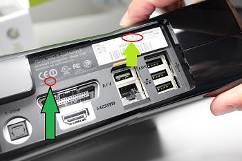

    Ragazzi, da qualche giorno ho scoperto che negli scatoli della SLIM non c'è il meraviglioso sportellino che avevano le FAT, per controllare MFR date e Amperaggi.
    Vi chiedo se potete contribuire, dando le vostre informazioni, per capire cosa comprare o meno, in vista dell'esecuzione dell'RGH.
    Inizio dando alcune notizie che molti già sapranno.
    Per riconoscere una Corona da una Trinity, basta guardare l'assorbimento della 12V. Nell'immagine è il cerchietto piccolo a sinistra.
    Se è 10.83A è una Trinity, altrimenti è una Corona con 9.86A.
    Dalla MFR Date, che è il cerchietto a destra, sappiamo che da 2011-08-17 in poi sono Corona.
    Date le vostre info, riguardo a console con date vicine, ovvio non scrivete MFR date del 2010, o di febbraio-marzo 2011.
    Il bundle da 250gb con FM3 e Crysis2 dovrebbe essere Glitchabile.

    Alcune persone con MFR-DATE 2011-08-24 hanno trovato una Trinity comunque...

    Bundle FM4 con MFR-DATE 2011-08-25 ho trovato una Trinity glitchabile con Liteon 1175

    Bundle Gears 3 250 gb
    MFT 2011-07-13
    10.83A

    Bundle da 250gb FM3 + Crysis2 monta Liteon 1175 e scheda madre "Corona".. non glitchabile e non modificabile lettore... era console di un cliente appena comprata... diciamo che per essere "piu' sicuri" e meglio non comprare i bundle con forza 4 e con forza3 e crysis 2.... e cmq lotti inferiori al 1132x almeno dalle info che sto ricavando da console a console slim che mi portano per fare glitch e mod lettore , e data inferiore a metà agosto 2011

    confermo che il bundle fm3 e crisis 2 e un pacco preparato ad hoc lettore 1175 l avevo portato a dedoshop e mi hanno chiamato dandomi la brutta notizia

    confermo anche io dopo metà agosto niente piu chip hana ,io per essere sicuro tolgo la griglia sul lato dove sta il lettore e ci sparo una torcia potente in questo modo riesco a vedere la scheda madre e la presenza o meno del chip hana

    Il problema è che dobbiamo capire alcune informazioni dallo scatolo, senza aprire la console, fin'ora l'unica è il Lotto...

    Salve a tutti, chiedo scusa anticipatamente se sbaglio sezione, ma stasera ho acquistato una xbox 360 slim 4gb con bundle your shape e kinect ed ha come lotto di produzione 1143x mfr date 2011-08-01 e assorbimento 10.83, come sono messo? Potreste aiutarmi un pochino? Thanks...

    messo bene, dato che almeno è glitchabile...magari c'è un 1175, ma almeno è una trinity
