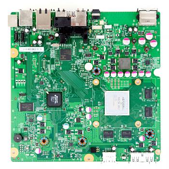

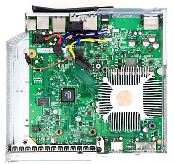

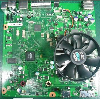

    Vorrei contribuire anche io in qualche modo alla "ricerca"... In giro ho trovato un pò di foto con mobo corona e con chip hana, in modo da identificare la mia. Ebbene, apparte il fatto che la mia lo ha, mi sembra abbastanza facile capire se la console è glitchabile o meno, in quanto dalle foto allegate, si può capire facilmente se abbiamo di fronte una corona oppure no. Come? Togliendo la griglia nera, ed osservando bene le foto, le differenze sono sostanziali, in quanto sulla corona mancano (a parte l'hana), anche condensatori ed altre cosettine che anche ad occhio nudo ci fanno capire il tipo di motherboard...
    Anteprime Allegate Anteprime Allegate MFR date dei vari bundle. Contribuite se possibile-corona_nohana.jpg   MFR date dei vari bundle. Contribuite se possibile-corona_nohana2.jpg   MFR date dei vari bundle. Contribuite se possibile-hana.jpg   MFR date dei vari bundle. Contribuite se possibile-hana2.jpg   MFR date dei vari bundle. Contribuite se possibile-hana3.jpg
