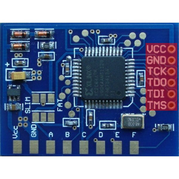

    Ok, allora chiedo venia Ma ora mi sorgono 2 domande: 1 se io devo modificare una console con la jasper l'unico metodo che sembra andare meglio è quello del filo da 70cm usando un matrix? 2 se uso un matrix lo collego al demon usando le piazzole del matrix (Area rossa)?
    Mi scuso per le domande stupide ma sto cercando di capire come si possono modificare le console di questo tipo perchè non le ho mai modificate.

    Esatto, se vuoi programmare il chip tramite demon devi collegare quei punti con i fili non potendo utilizzare l'apposita basetta
    Inoltre sul matrix non essendoci in punto CR_EN devi usare la piazzola collegata al pin 33 dell'integrato xilink come ho fatto io qui:
    Sarebbe quel filo doppio appena sopra al punto B

    Ok, ora non trovo un rivenditore che venda sia il matrix che il Demon phat... Avete qualche rivenditore italiano da consigliarmi?
    O sennò saldi 6 pin header sul Matrix e allora ci metti il connettore del Demon.
    Sì difatti pensavo anc'io di fare così ora devo solo fare compere

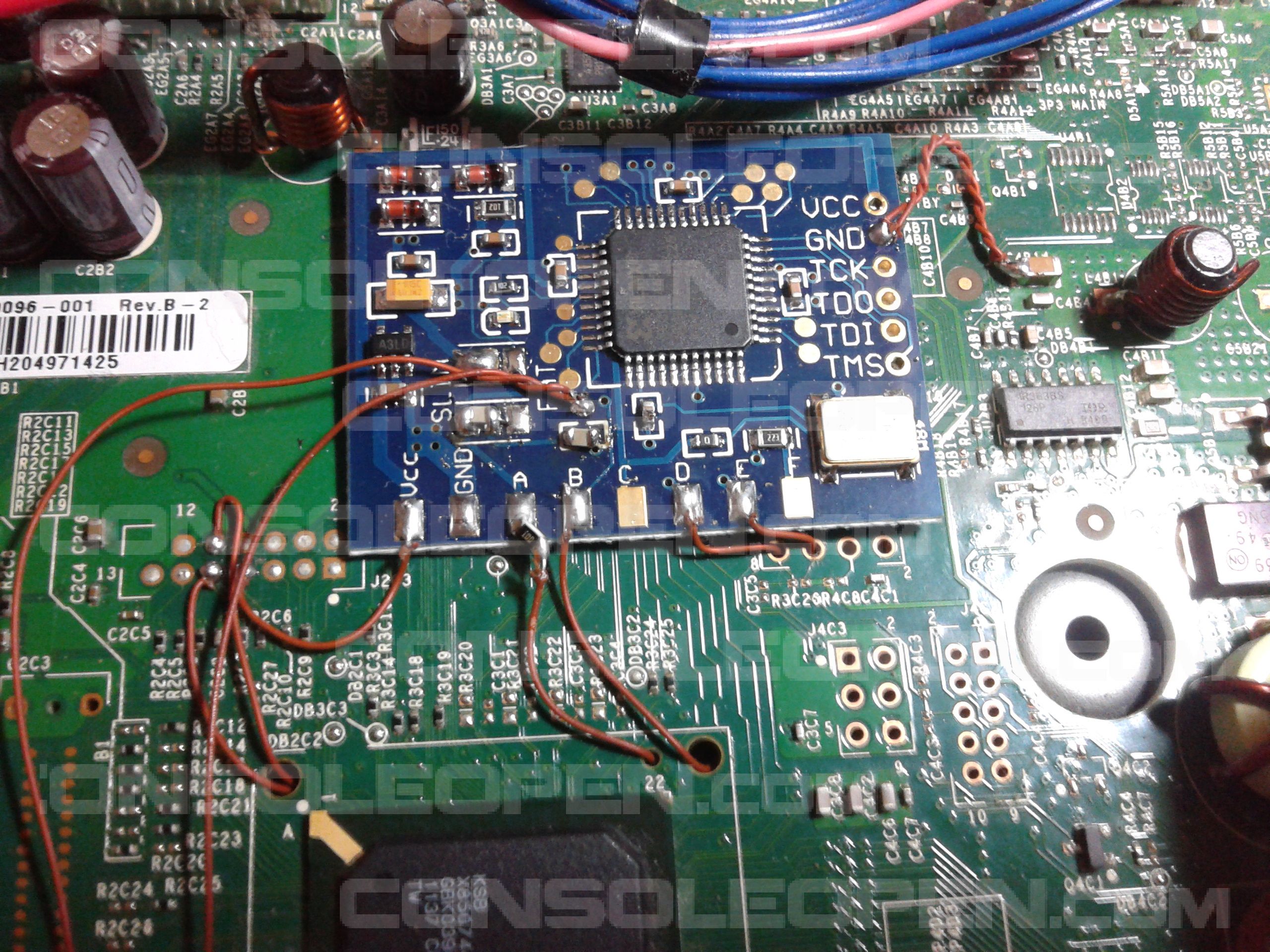

    Finalmente mi è arrivato tutto ho fatto così
    Il collegamento del cr_en è giusto no?

    Si è giusto, ma non serve a niente intrecciare due cavi, x-ray penso che l'ha fatto per collegare anche un led al modulo rf che indica la nand freeboot del demon
    Comunque io non la uso mai la qsb per collegare il punto cr_en al demon, non penso che il cliente si mette a giocare a programmare il chip
    EDIT: Ho visto meglio la foto e il pad del cr_en sul chip sembra saltato.

    Il doppio filo l'ho messo perché ora ho solo il filino da 0.2 quindi ne ho intrecciati 2 per sicurezza però in effetti essendo un segnale non c'è n'è bisogno. Per quanto riguarda il punto sul chip penso sia la foto, guarda in questa ma mi sembra a posto
    Sì è giusto, il pad porta al pin 33.

    Confermo di aver messo il doppio filo x collegare un led sul frontalino
