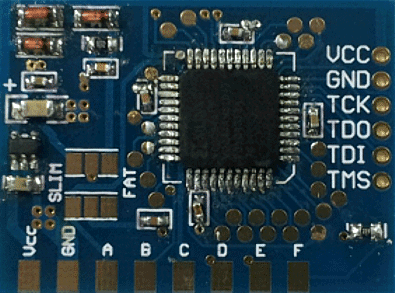

    grazie... ho gia modificato una fat con questo chip e ho usato un MTX SPI NAND reader v1.0 e funziona alla grande... L'ultima volta ho acquistato due chip matrix glitcher Rgh trinity 2.0.15574-matrix_glitcher_1__43538.gifRgh trinity 2.0.15574-matrix-spi.jpg ma avevo letto che con questa dash 2.0.15574 non si potevano fare.
    Per chiarezza ho postato le foto di quello che ho.
    Non sono sicuro che sono adatti per una Trinity con quella dash
    Ferrara CUBA
    3,025
    si per una trinity vanno bene

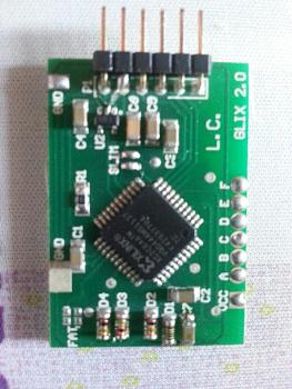

    Grazie seguirò il tutorial in evidenza... ho a disposizione anche questo chip Rgh trinity 2.0.15574-glix.jpg andrebbe bene lo stesso?
    Provalo e facci sapere che differenze ci sono.
    Grottaglie (TA)
    1,663
    Ricordati di aggiungere un condensatore 270pf sul cpu reset e di fare il cpu reset lungo, io lo faccio sempre 2 giri attorno alle x clamp .
