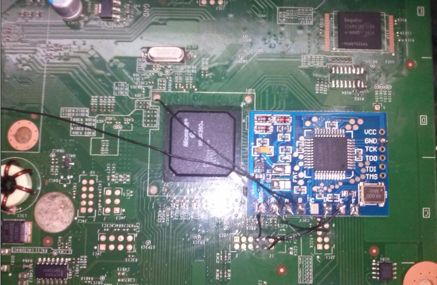

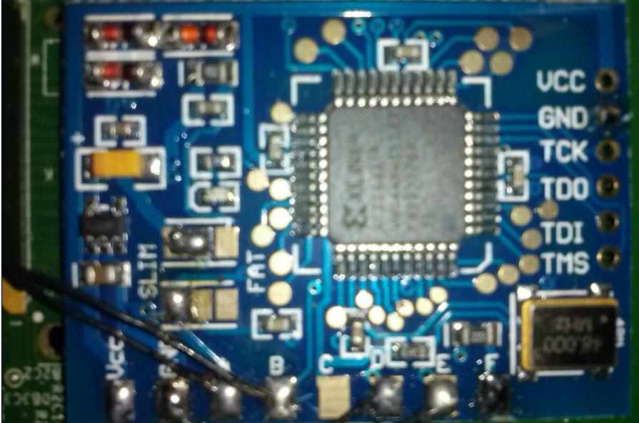

    ciao a tutti,
    ho un problema su una xbox con scheda madre corona v2...
    La mod è stata fatta tempo fa da un modder professionista.
    il problema è che la xbox inizialmente si avviava dopo 5-10 secondi ma adesso l'ultimo boot ha impiegato 2 ore...
    ho letto alcune discussioni per quanto riguarda l'aggiunta di condensatori ma non essendo pratico di xbox chiedo a voi un aiuto...
    c'è qualche modo per velocizzare l'avvio?
    ecco una foto dell'installazione...potete indicarmi (se possibile) cosa modificare?
    non proprio nitida ma si dovrebbe vedere
    grazie in anticipo!
    Cambia chip... ci sta che dopo un pò iniziano a far sti scherzi
    aquilus and loko75 like this.
    Puoi anche provare a "ripassare" le saldature se sai tenere in mano un saldstore diavolo can...

    puoi cambiare anche la posizione dell'rst e postbit

    Prova a mettere 22pf sul cpu reset

    opta per uno squirt 1.2...io mi son sempre trovato bene.
    sempre che il problema sia il chip...

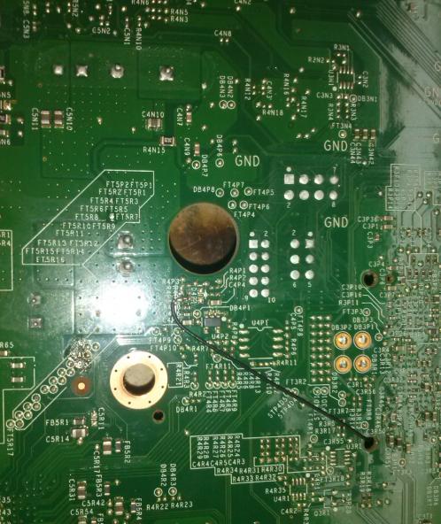

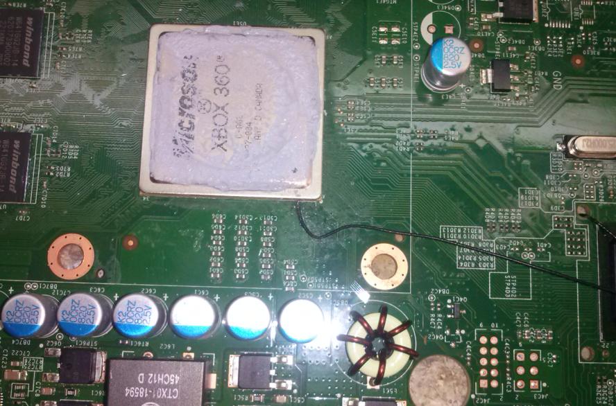

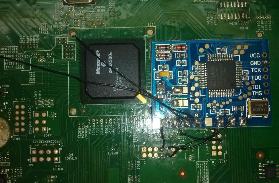

    allego immagini dell'installazione perchè non ne vuole proprio sapere di partire...
    Corona v2 avvio lentissimo-cam00453.jpgCorona v2 avvio lentissimo-cam00454.jpgCorona v2 avvio lentissimo-cam00455.jpgCorona v2 avvio lentissimo-cam00456.jpg
    grazie per l'aiuto!

    hai mica la possibilità di provare con un postfix adapter??
    2,950
    Cosa significa non ne vuole sapere ? Parte lenta o non parte ? Vedi che con il freeboot i led rossi non te li da quindi potrebbe esserci qualche problema e non lo sai, metti la nand originale in questo caso e vedi se parte.
    Se invece si avvia lenta allora il discorso è diverso, per me il chip va spostato sulla VGA anche se con i matrix non ho molta esperienza.

    provato con postfix ma niente...si accende e non parte...
    Milano
    400
    beh...io una guardatina alle saldature, in generale, la darei...
    il chip debugga regolarmente?
    ripeto...prova un'impostazione standard con squirt 1.2, con i matrix, anche io, non ho molta dimestichezza.
