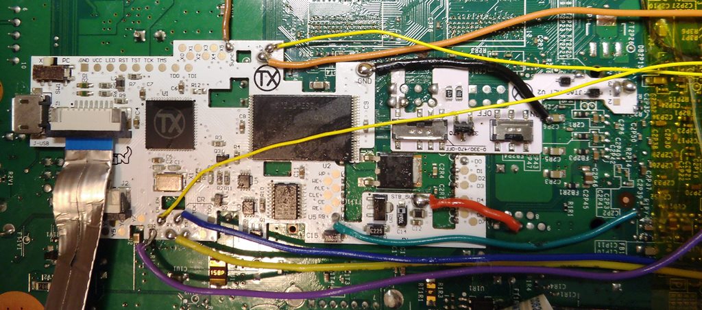

    Ciao ragazzi mi è capitata questa xbox360 falcon che si comporta in modo molto strano.... installo l'r-jtag tutto ok la console parte tranquillamente....installo poi successivamente il Demon tutto ok in r-jtag parte tranquillamente ma quando passo alla nand originale mi da subito tre led rossi... logicamente non posso capire il codice di errore secondario perché quando tengo premuto il tasto sync mi cambia nand e si spegne... ho provato di tutto... ho cambiato anche il Demon con un'altro che pensavo fosse difettoso nulla solita storia la cosa molto più strana che se stacco il cavo che và collegato al punto SBR la console in originale parte ma mi dà schermo nero senza nessun led rosso... mentre in r-jtag funziona tranquillamente... ho provato anche a staccare il tutto mettendola tutta in retail la console funziona tranquillamente... secondo voi che cosa può essere..
    Stacca il filo Sync dio bono... non ci vuole mica un genio del crimine per capirlo...

    ok codice secondario 0020
    Errore generico...
    Italia
    1,311
    Errore generico...
    si lo so....sul sito tx sembra un problema più che comune con r-jtag che fino ad oggi irrisolto...
    Oddio se sporadico ok... fisso il problema è altrove...
    IIl chip debugga?
    Controlla le tensioni
    Controlla i diodi della Jtag
    Prova con un chip diverso o un nuovo kit R-Jtag
    Se metti entrambi gli switch della basetta Jtag su Off, cambia qualcosa?
    Italia
    1,311
    Risolto!!!!! come detto prima anche sul sito del team xecuter è un problema irrisolto... il problema stà nell'r-jtag... io ho risolto installando l'rgh 2.0 utilizzando un Rev C è tutto funziona... e un po' lentino come si sa ma almeno funziona....
    Scusa se puntualizzo, ma non hai risolto, hai aggirato il problema, che è ben diverso.

    [url=http://team-xecuter.com/forums/showthread.php?t=140110]JTAG Falcon R-JTAG w/Demon RRoD 0020 error on Stock NAND[/url]
    Molfetta
    1,430
    metti in serie a RST 3,3Kohm e in parallelo alla resistenza 660pF
    Ultima modifica di gigigadda; 16-06-14 alle 20: 39
    leonemax81 likes this.
    1,296
    Ma, sinceramente non vedo come l'rjtag possa causare quell'errore. Almeno da un punto di vista software è proprio impossibile. Se hai il jrp, posta il log della stock.
    ormai ho installato l'rgh 2.0 e già chiuso la console...
    1,296
    Eh già.. il cliente non può aspettare.. capisco.
    Italia
    1,311
    Salve ragazzi rieccomi con un'altra falcon stesso problema nand stock errore 0020.... voglio precisare che tale errore mi è capitato solo su falcon mentre su Jasper tutto ok.... installo il demon come da foto sopra... in r-jtag tutto ok mentre in stock sempre errore 0020..... dissaldo l'r-jtag installo l'rgh 2.0 senza toccare il demon tutto ok funziona sia in rgh e con con la nand stock... reinstallo l'r-jtag effettuo tutte le prove consigliate sul sito xecuter al seguente [URL="http://team-xecuter.com/forums/showthread.php?t=139172"]link[/URL] nulla solita storia.... mi stufo stacco tutto sia demon che r-jtag a stok la console funziona tranquillamente..... reinstallo l'r-jtag tutto ok la console solo con l'r-jtag installato funziona tranquillamente.... ma stavolta non installo il demon ma installo l'ultimo rimasto Matrix tri nand avendo cosi uno switch esterno per poter cambiare nand... risultato anche con tale se seleziono la nand stock errore 0020... ma la cosa che sono riuscito a venire a capo sarà un problema di reset SMC... perché se prima di avviare la console con nand stock dopo averla selezionata con l'apposito switch e stacco e riattacco il cavo di alimentazione dietro alla console la console in nand stock si accende tranquillamente senza dare errore... l'errore si presenta quando effettuo il passaggio da nand r-jtag a nand stock... ma se tolgo l'alimentazione prima di avviarla in nand stock la console si avvia tutto ok.... sottostante trovate anche il rater con nand stock quando parte e quando da errore e sia con avvio in r-jtag velocissimo.....
