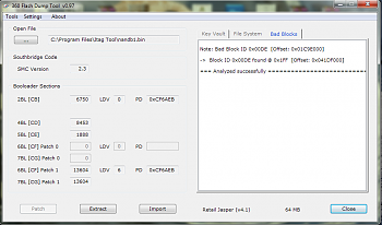

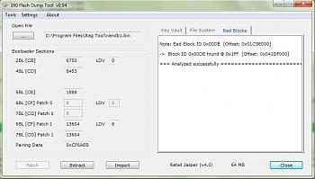

    ne ho letti 7..tutti con bad blocks a 483, 6F0 e 6F5..comparati tra loro da un non matching solo a 6F5..con flash tool li apre e dice retail jasper (v 4.0) ma ho i seguenti problemi: nella finestra dei bad block flash tool dice che ne trova 1 solo in 0x00DE e lo ritrova in 0x1FF..poi i parametri 6BL patch 0 e 7BL patch col relativo LDV "scompaiono" cioè diventano grigi. invece i 6BL patch 1 e 7BL patch 1 danno come valore 13604 e LDV uguale a 6. allego immagine così capite meglio. ora comunque ho cambiato i fili con awg30, rifatto le saldature e accorciato i fili..ci sto riprovando

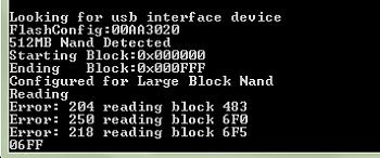

    questo è ciò che mi da nandpro, solo che l'ultimo dei 3 eerori, a volte è 210, a volte 218. Confrontanto anche 2 dump in cui mi ha dato lo stesso errore, differisce comunque per 6F5

    Molto probabilmente hai un solo bad block nella nand escludendo la memory,quindi ti conviene dare ancora una lettura con nand pro col comando
    nandpro usb: -r512 nand512conmemory.bin

    si uso nandpro 2.0b senza jtag tool. a me legge fino a FFF quindi solo i primi 64mb della nand. ecco lo screen

    mi dice che trova differenza in 6F5 (compare fatto con jtag tool)..comunque ora sto rileggendo..sono al 2 dump e mi ha dato sempre gli stessi errori agli stessi blocchi..spero che nel confronto non dia differenze!
    3,033
    mi da sempre differenza sul blocco 6F5..se facco fc nand1.bin nand2.bin con nandpro mi viene una sfilza di differenze..

    Non sono aumentati i bad block,e' solo che nandpro non distingue nand small block e nand big blok,quindi un bad blok su nand big block uguale a 8 errori
    Hai aperto sto dump con bad block 6f5 con 360 flash tool 0.97?Mi fai uno screen?
    Comunque e' normale che trova differenze in quel blocco....proprio perche' e' un bad block....

    con flashtool è inutile fare lo screenshot..è identico a quello di prima

    da quando ho sistemato i fili adesso a 6F5 da sempre errore 218, non alterna più 218 e 210

    Ma,nello screen di prima dava solo un badblock,oltretutto un bad block che a te non risulta piu'....

    allora forse non mi sono espresso bene..leggendo con nandpro ho 3 bad blocks: 483, 6F0 e 6F5. mettendo invece la nand letta in flash tool mi da bad block in 0DE rimappato in 1FF. facendo il nand compare invece con jtag tool mi dice che le 2 nand non combaciano per 6F5
