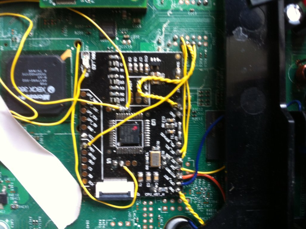

    Salve raga, sono sempre io, questa è la mia Trinity, sapete dirmi di quale modifica Dual Nand si tratta? Slim Trinity 4g Freebot non si avvia (RGH dual nand)-img_0075.jpgSlim Trinity 4g Freebot non si avvia (RGH dual nand)-img_0078.jpg
    Sono in possesso del nanddump.bin e cpukey della console, si può utilizzare una guida per ripristinarla perchè dopo l'aggiornamento freeboot 16747 effettuato con il software Autogg mi è sempre rimasto schermo nero.
    1)Preciso che Xell reloaded non mi parte, si può riscrivere con il Freeboot.
    2)FSD non parte ma parte solo la NXE originale. La Memory Unit interna 4GB l'ho formattata, perciò dovrei partire credo da una configurazione da zero.
    Riuscite a indicarmi una guida in modo da non creare ulteriori danni? Grazie.
    trattasi di dual nand con squirt "senza reset " o almeno avviene staccando l'alimentazione
    tutto lo scotch da imbianchini chi te lo ha messo
    intanto cerchiamo di capire se sta consol parte in entrambi i casi cioè nand per il live " e quella hai detto che ti si avvia"
    e nand freboot !
    non importa per adesso far partire la fsd , ma capire se hai sbagliato o meno a scrivere il freboot
    poi si pensa a tutto il resto
    @edit se non ti parte il freboot ti serve un flesher ....
    Ultima modifica di Tommino81; 18-05-14 alle 12: 23
    Guida Ps3 Nand --> CLICCA
    Guida R-Jtag --> CLICCA
    Ho hai uno squirt 1.2 ... il bello è che ti serve perforza un programmatore hardware per riscrivere l'immagine xebuild sulla nand secondaria. Ma nin dovevi portarka ad un modder...facevi prima.
    e nand freboot !
    Hai visto tommino la nand secondaria con la flat allora ha sicuramente anche la clip sulla primaria che può dare problemi... bella storia..lol

    Si dovevo portarla da un modder ma al momento quello nella mia zona è disponibile tra giovedì-venerdì e allora nel frattempo l'ho aperta per cominciare a capirci qualcosa.
    Per l'aggiornamento freeboot ho seguito una guida (non su questo sito) tramite usb con il software Autogg. Terminata la guida, seguita alla lettera, a schermo tv mi è venuto fuori la scritta Shoutdown e ho riavviato, ma da quel momento in poi sempre schermo nero in RGH.
    Credo di aver fatto una cosa sbagliata quando ho provato a reinstallare Xell reloaded da penna usb perchè adesso non mi parte più neanche quello. Ditemi voi cosa mi conviene fare. Acquisto il programmatore hardware? Quale? Aspetto il modder?
    Si potrebbe provare a riscrivere il freeboot?
    Ultima modifica di boboforever; 18-05-14 alle 12: 51
    Milano
    400
    il fatto è che con dual nand squirt, se non sbaglio, devi prima selezionare la nand secondaria e poi scrivere il freeboot...
    non si fa da xell o con autogg automaticamente come per un rgh single nand ( sempre se non sbaglio )
    Hai troppa confusione in testa amico. Ti consiglio di passare il tempo qui nella sezione tutorial ... oppure su cam4.com...e poi la porti serenamente a far riprogrammare. La prox. settimana. Ciao.
    Toglietemi tutto ... ma non il mio Boot sector. ;-)
    ahahahah hai ragione baby, mi era sfuggita la flat !
    Babilozzo likes this.
    Citazione Originariamente Scritto da boboforever Visualizza Messaggio
    Ok. ma quale programmatore? La guida per riprogrammare la trovo qui?
    Puoi prendere uno squirt salve board. Ma la flat per il collegamento rapido non è inclusa e quindi devi recuperarla a parte o a sto punto prendi un qualsiasi altro programmatore SPI e lo colleghi saldando i fili...
    La guida la trovi su cam4.com. :-D
    P.s.. lo slave ha sia il connettore per il ribbon flat che le piazzole per il collegamento a filo per programmare direttamente la nand tramite il bus SPI senza passare per lo squirt 1.2 che se noti dal connettore flat rapido passa ai pad dei segnali SPI che sono collegati a loro volta all'header della scheda madre.
