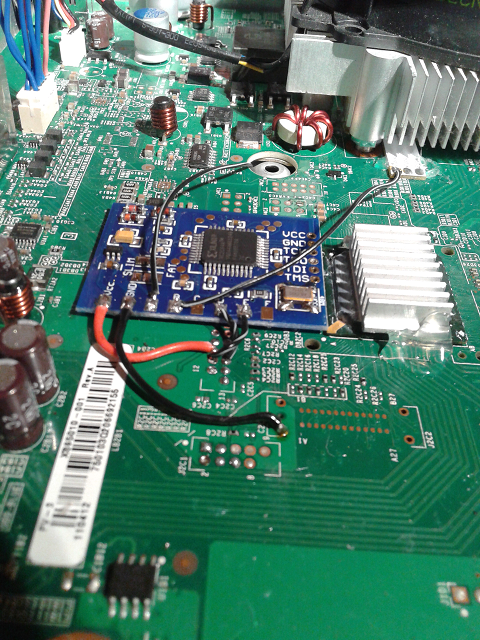

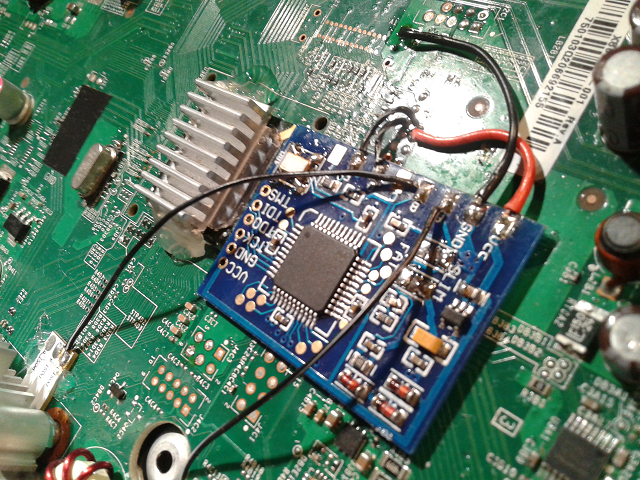

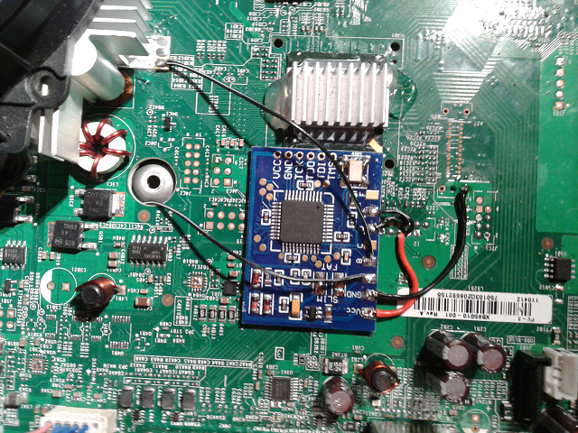

    Allora siccome mi piace un casino l'odore del saldatore, sulla mia quarantacinque installazioni differenti, mi sono messo un pò a provare qualche setup prestazionale prima di prendere sonno e terminare quindi l'inspirazione di fumi tossici..ammenochè non decida di aprire la finestra.. COMUNQUE:
    Questo è quello che mi è riuscito stasera tra un cazzeggio e l'altro. In cerca di un fast boot rapido da gara. Incazzato eh?
    Ottimizzando la temperatura del southbridge si impalla ugualmente ma fà una bella figura quel dissipatore senzadubbio.
    Utilizzato matrix v3 clone con timing xecuter 2_3 e cpu rst su post qsb piazzola 43. Devo dire che le prestazioni iniziali sono entusisamanti ma calano inesorabilmente dopo una decina di avvi consecutivi.
    Non poteva mancare il video da 15 minuti di avvi alla velocità da brivido di 1-3 cicli... ma lo carico domani che non faccio a tempo perchè qui alle 2:00 AM le scuderie chiudono. Hahah zzzZZZzzz
    Miiii..proverò qualche altro timing cmq questo assetto sembra molto stabile, il led di debug è bello corposo, e tutto fila liscio ad orecchio.
    Inevitabilmente intanto cuccatevi 3 foto e buonanotte Vroooommm Vroooommmmm!!!!

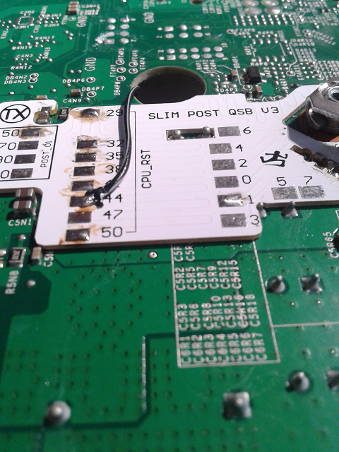

    Eccomi con il video della sessione di prove di sabato per la qualifica sulla griglia di partenza!!! ho ottenuto un onorevole "1-2-2-4" dopo una partenza a bombazza purtroppo ho perso grip al quinto avvio andandomi a crashare al sesto ciclo su schermo nero.
    Configurazione di qualifica:
    Chip come in foto
    Cpu Rst su QSB 44
    Timing ILARIO CORONA A
    Tutte le prove fatte con console chiusa e 4 viti della xclamps serrate (ormai si è consumato il filetto)
    La cosa interessante è che provando tutte le lunghezze del qsb e con questo eccezionale timing da gara la console si avvia sempre, più o meno velocemente tranne se collego direttamente sotto la x-clamp , unico caso in cui ottengo tentativi infiniti.
    Big credits vanno ovviamente ad Ilario, utilizzando il suo timing non sono più incappato in crash del bus i2c finora , e di prove ne ho fatte per tutto il pomeriggio ieri, in compenso ora se crasha lo fà dopo aver superato il glitch rimanendo su schermo nero come si vede.
    Sono commosso, e ora concentrato per la gara di oggi vedrò in gara..spero non sarà un fuoco di paglia. Hahah.
    Non vi annoio con i video di tutte le prove sulle diverse lunghezze ... anche se li ho fatti questo è il migliore.

    Eh si! Bella la sessione di qualifiche è stata fortunata. ..se beccavo una bella Ombrellina gli facevo l'intervista...purtroppo ero solo ai box, ragazzi.
    Ora per la gara stavo pensando di usare il Magic wire del TX , oppure un'altro tipo di "magic" ora che ho un idea di come influisce la lunghezza... così che possa bruciare gli altri agguerritissimi concorrenti duri, con un tocco di stile, che non guasta mai. Ho scoperto che una lunghezza in particolare provoca comunque un crash sul bus i2c. Lunghezza top secret ovviamente. :-D
