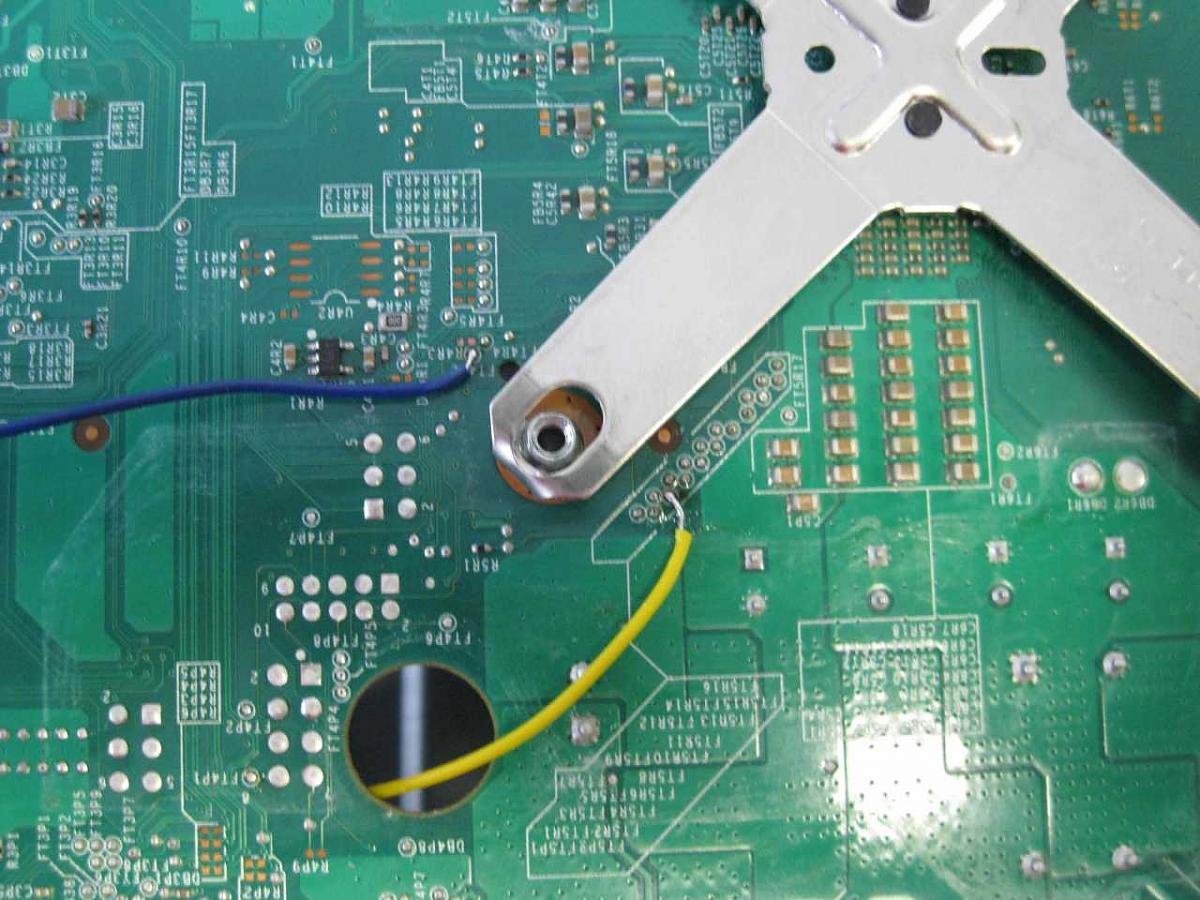

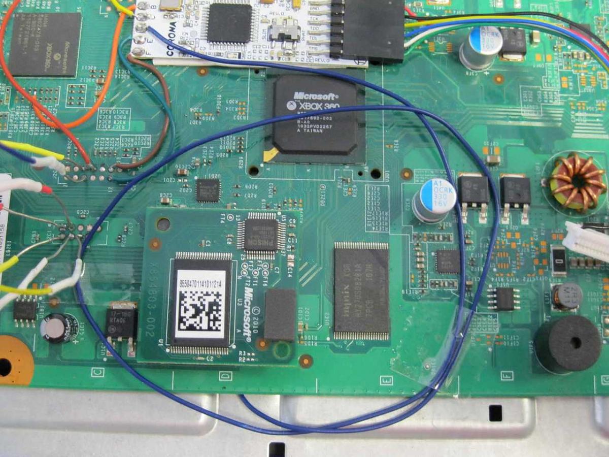

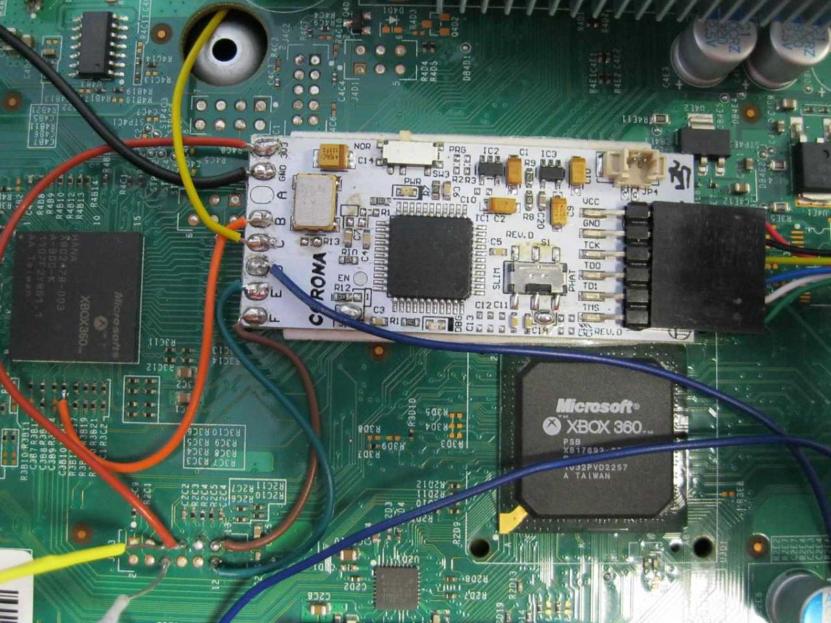

    Ciao a tutti, come da titolo ho una trinity con dash 16547. Premetto che in retail funziona benissimo!!! Ho letto la nand e come fatto altre volte ho collegato un coolrunner rev.D con jp 1-2 chiuso 2-3 chiuso e tolto il condensatore che tanto per le slim non serve. Uso il filo in dotazione da 55cm. In pratica accende e fa il glitch all'infinito e non si avvia xell. All'inizio ho pensato a qualche saldatura fredda o comunque non venuta bene e le ho rifatte, ma il problema persiste!!! Ho provato anche varie lunghezze del cavo e posizioni ma nulla, sempre glitch infinito!!!! Posto le foto così possiate dare un'occhiata!!!

    Ovviamente questo è l'ultimo modo in cui ho provato ed è poi rimasta!!! Poi ovviamente devo ripulire dal flussante!!!

    Nemmeno i punti di saldatura azzeccate...
    Razorbacktrack likes this.
    Rifai il montaggio usando meno filo spellato... Scusa la franchezza ma fa pena...
    Ricontrolla il montaggio... Manco uno schema sapete seguire

    puoi misurare con il tester i punti E-F , secondo me dalla foto hai sbagliato a collegarli , guarda bene.......

    Chiedo perdono........ahahaha frustatemi a sangue....!!! E ed F errati....partita!!! Non ho scusanti :-) dopo tante fatte caduto in una stronzata così....mi vergogno io stesso!!! Ahahahahaha..... Sigh!!!!
