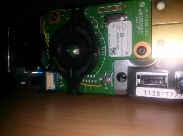

Piccolo problema, ho effettuato l'installazione del dual nand, ho saldato la seconda nand e il filo che va al modulo di accensione, tutto ok.
Ventole al massimo e flasho il freeboot che avevo in precedenza, stacco tutto vado a collegare il tutto alla tv, la xbox non da segni di vita, non si accende proprio.

Scusa titty...comunque vedendo che funzionava tutto la mb l'ho rimontata posso fotografare questo (vi assicuro che sotto la nand è saldata bene) non capisco...Ora ho dual nand completato con chip programmato (miusone_nr) ma non avviene switch tra le due nand.

Ok scusate sto facendo tutto da capo ho dissaldato tutto e appena fatto pubblico le foto.
Una cosa nel togliere la colla a caldo che avevo messo mi è saltato il punto CLE sulla scheda madre, come posso rimediare ?
Ho risaldato tutto, ed adesso si sente il beep ma non si accende la console... ecco le foto (vi assicuro che sono fatte bene anche se sembra un casino, non capisco il perche...i fili sono corti) per il punto CLE ho grattato la pista sulla parte superiore della nand e ho collegato un filo...
