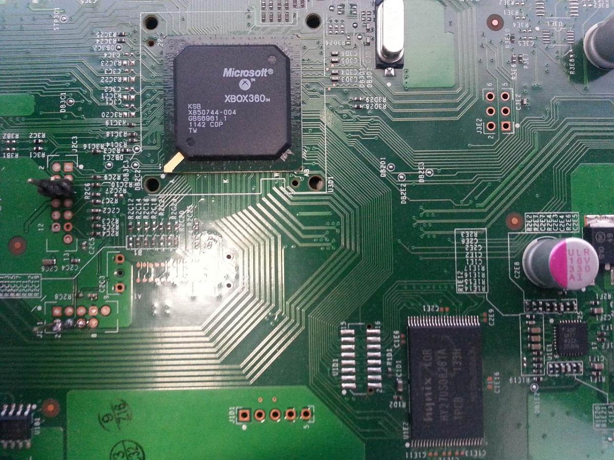

    Vedi se ci sta il chip HANA oppure metti una foto.
    122
    Questo
    2,950
    fotografa tutta la scheda. 99,99% corona
    Ultima modifica di TheLinuxMafia; 17-04-14 alle 12: 30
    "dalla disposizione dei punti per leggere la nand e' corona" i2c con resistenze v1!
    ma sicuramente e' rigenerata , "dalla microsoft "
    zeruel85 and -Criscros- like this.
    2,950
    Lo dicevo io che era una Corona !!! Non potevano mica dare un alimentatore che erogava meno potenza di quella massima richiesta !!
    A me è capitato
    Inviato dal mio HTC One_M8 utilizzando Tapatalk
    La mia Trinity mi è stata venduta con alimentatore per Corona.
    122
    Quindi corona?
    Corona V1. Direi che si può chiudere, ti serve altro a riguardo?
