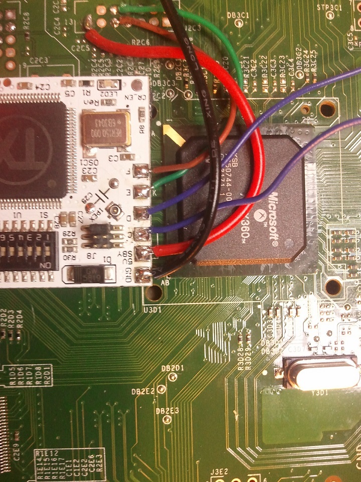

    Buongiorno, sto cercando di fare un rgh su un corona v3 e come da titolo uso il proto 2 il problema è che la console glitch per un numero di volte che va da 0 a 8 9 ... ma non sempre parte , di solito nelle console fatte fin ora il chip glitcha all'infinito fino a quando la console non si avvia , qui invece glich un numero limitato di volte e se in queste volte che glitcha parte allora ok ma finito questo numero di volte non glitcha più.. Questo è il procedimento che ho fatto :

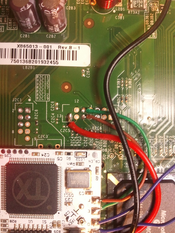

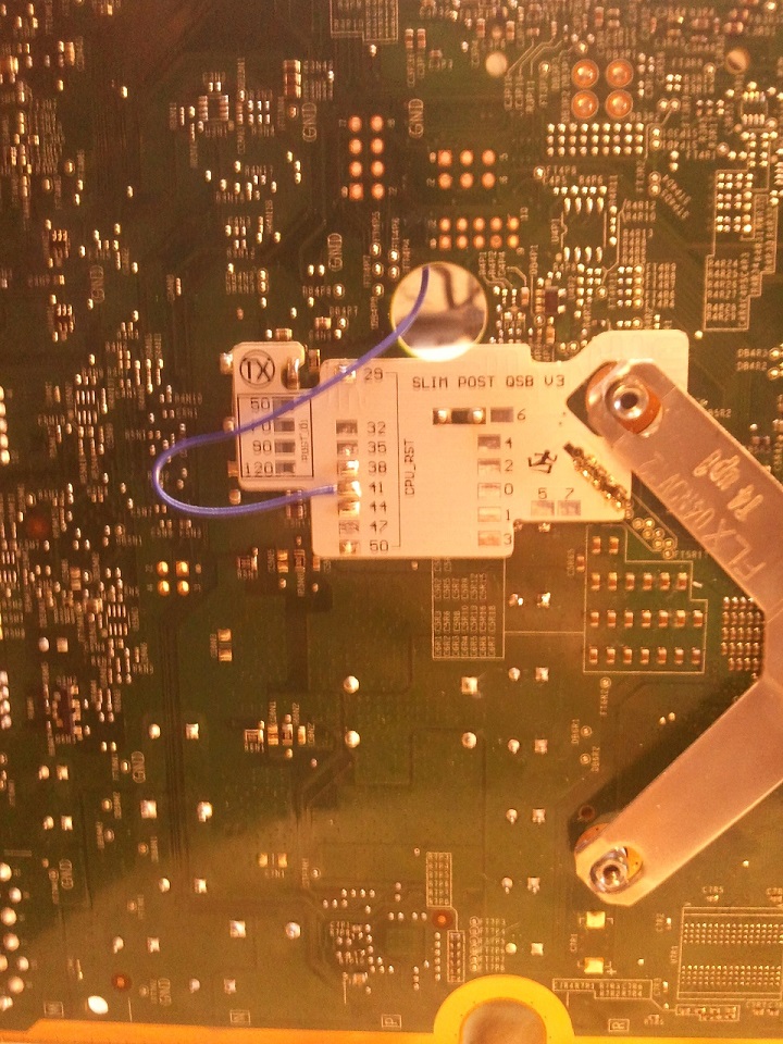

    installato nand x letto la nand , creato l ecc , e scritto . Monto il chip , naturalmente mancava il post out quindi l'ho saldato sotto la cpu con filo ,alzo l'ottavo dip ( seleziono corona) avvio la console fa come dicevo su qualche volta un glitch qualche volta 5 e poi si ferma e l 'alimentatore fa un rumore diverso ma continuato come se la procedura si bloccasse , ma dopo tentativi di accendi e spegni si è avviata allora prendo la cpu key e creo il freeboot , e dopo altri vari tentativi parte la dash. Il prolema è che non si dovrebbe bloccare dovrebbe glich continuamente e poi partire e cosi potrei iniziare con il tuning . Cosa può essere ?
    ho misurato il valore tra il post out e gnd con il prova diodi e mi da un valore vicino a 300 e un valore di tensione di 2,5 non continuo che scende poi risale forse dovuto al chip anche se quando ho fatto le misure il filo era scollegato dal chip .
    ho ponticellato piu di una volta le due resistenze mancanti e sembra dare continuità.
    non so effettivamente a cosa potrebbe essere dovuto questo difetto , il chip ? un post bit collegato male ? perchè la tensione misurata è superiore e non 1,8 ? può essere che il filo tocchi con un altra ball ? ( con il microscopio sembrava tutto ok anche non chiarissimo ) , ci sono due puntualizzazioni sto usando un alimentatore per trinity su corona , e staccando i2scl naturalmente non si avvia pero glitcha sempre senza bloccarsi mai .

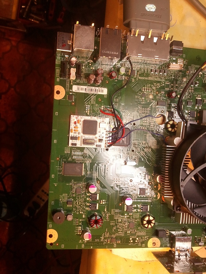

    Foto del montaggio... cmq hai un casino apocalittico in stesta....

    Corona V3 slim proto v2-img_20140415_140723.jpgCorona V3 slim proto v2-img_20140415_140731.jpgCorona V3 slim proto v2-img_20140415_140739.jpgCorona V3 slim proto v2-img_20140415_140800.jpgSi scusami l'ho scritto velocemente. ecco le foto alcune sono mosse non ho un grande telefono.
    IO partirei con CPU a misura... hai provato tutti iDip o solo una parte? Sicuro che il post vada bene? Le saldature si IC non sono il TOP
    Sicuro che il post sia a 2.5? Sicuro sicuro?

    Sto rifacendo il post out per la terza volta, precedentemente ho provato con cpu rst a misura e anche su punto alternativo non cambiava nulla , per le saldature su i due ic le rifaccio subito. Grazie ti aggiorno appena faccio il post.

    Ok ho rifatto di nuovo il collegamento post out ,e i collegamenti ic con saldature decenti, ho anche cambiato multimetro per verificare i valori, probabilmente l'altro multimetro era scarico e quindi impreciso , adesso il valore è di 400 riportato su verifica diodo e di 1.75 v impostato su tensione , ma il problema si presenta comunque si è avviata due volte, e le volte che non si avvia non glitcha più , potrebbe essere il chip ? come posso verificare se l'oscillatore funziona a dovere ? che tensione dovrei avere su i due punti ic ?Grazie
    Quando smette di blinkare il post che tensione ha?
    Hai provato vari DIP? In ogni caso il reset su 41 mi sembra davvero eccessivo, anche se subito influisca sulla "continuità di glitch". Misura le tensioni su I2C (sia SDA che SCL), devono essere entrambe 3,3V.

    Allora i due I2C hanno entrambi 3.30 v , cpu reset ho provato sia diretto che a 29 nessuna differenza , quando smette di glitch ha tensione 0 , come del resto ha tensione 0 dopo che si avvia correttamente, quindi e come se per il chip la console è partita quando in realtà non lo è....forse ...
