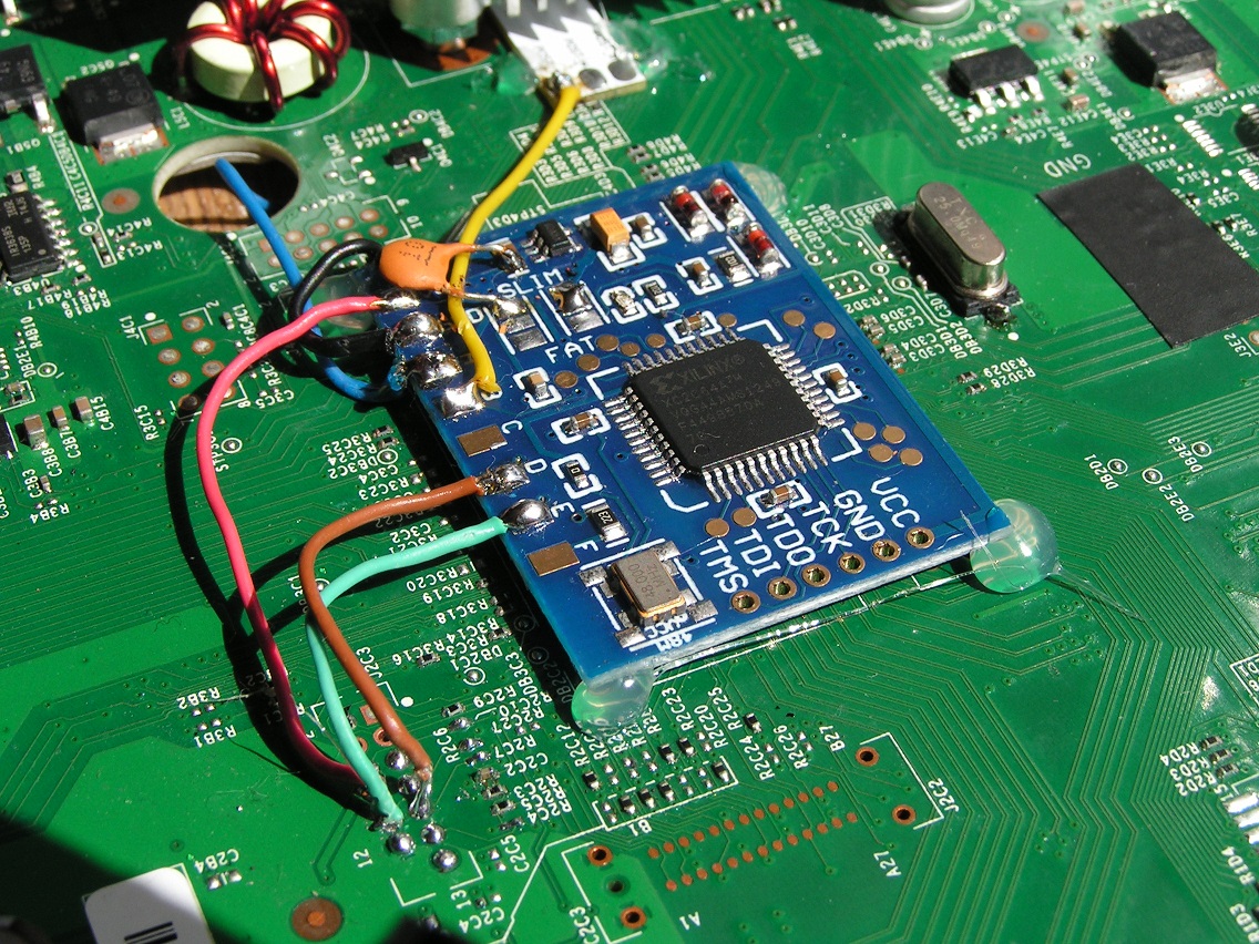

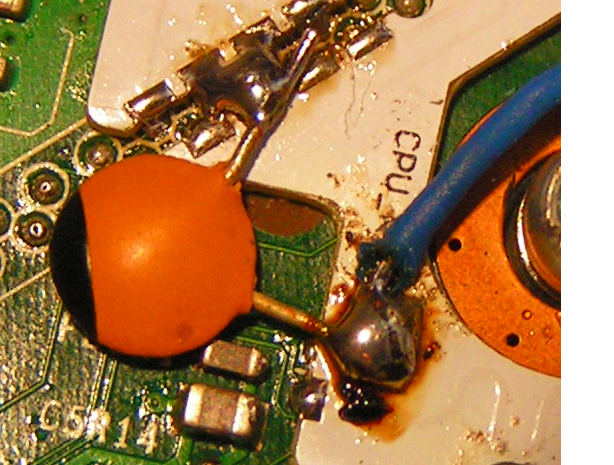

    Allora la situazione attuale è questa:
    Configurazione con doppio ceramico da 10 pf lol.
    Che faccio... accendo??? hahaha.

    Grazie per la comprensione ma devo annunciare a tutto il mondo che con i condensatori messi così non ho ottenuto il miracolo, anzi solo crash in slowdown sull' i2c, allora ho provato a togliere quello sul matrix ma purtroppo crash continui, allora ho provato a togliere anche quello sotto e ancora crash continui.. Ho pensato.. bene sono un cazzone ora ho toccato il reset e adesso devo bestemmiare per riportarla in condizioni "normali".
    Allora ho provato a spostare il reset su 41.. un numero a caso della qsb (niente condensatori hahahahah)
    1°avvio 2° ciclo, ho pensato non è possibile è solo un caso...
    2°avvio 2° ciclo, ho pensato, non ci credo...
    3°avvio 4° ciclo, ho pensato, al diavolo i condensatori!!!
    hahaah.
