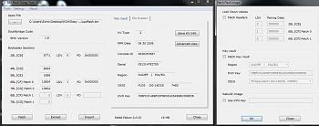

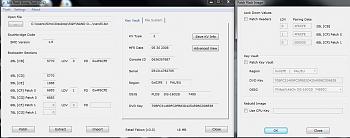

Tutto ok programmo il coolrunner
A questo punto ho la "brillante" (ma penso che il male venga tutto da li) idea di usare un vecchio dump della mia nand fatto appena usci il JTAG hack per recuperare la DVD KEY.
Mi sono detto senza pensare più di tanto...il dump ce l'ho, la cpu key anche in due passaggi son pronto.
Il risultato allo stato attuale è che partendo dal tasto eject la conosle avvia xell, sempre ed istantaneamente, mentre avviando normalmente ho schermo nero.
Ora sono qui a chiedervi qualche consiglio su cosa posso tentare per risolvere la situazione.
